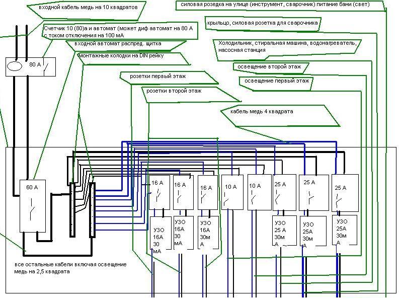

Вот набросал схему, к сожалению кроме paint под рукой ничего нет и поставить нельзя. прошу покретиковать
- схема

3- автомат сработает но лучше как положено т.к. другой электрик от невнимательности по привычке может ошибиться и попасть под напряжение.
2. плющить не надо достаточно нормально затянуть.
а к схеме какие претензии? хочешь отдельно счетчик ставь отдельно.

3 - тогда в коробку не влезит коробка пластиковая, под 8 автоматов, место 6 автоматов занимает щетчик, два места остается кокраз под двухполюсной автомат. а провода длинные особо не покрутишь, так как там входящий провод, выходащий провод и провода от щетчика к автомату, а провода по 10 квадратов плохо гнуться и много места занимают. да и нечего там электрику делать, но навсякий случай подпишу что там вход.
2. С нормальным затягивание я уже один автомат сломал (физический)
Если расплющить, я так понимаю что сечение не уменьшится. Буду искать автомат с полукруглыми кантактами
По схеме:
1) вопрос в оминалах автоматов и УЗО.
2) автоматы все двухполюсные могут ли быть от этого проблемы? (что дороже, на это наплевать)
3) автоматы запитываются не через перемычьки а отдельными провадами от шины (это может что то ухудьшить)?
4)сварочный автомат идет через УЗО на 30 мА, не будит ли его постоянно вышибыть?
5) есть отдальная группа на холодильник, стиралку, водонагреватель и насосную станцию (ее хочу заземлить) может стоит разделить это все на 2 группы? (если делить то как?), достаточно ли на это кабеля на 2,5 квадрата и автомата на 25 ампер плюс УЗО на 30 мА.
6) есть ли смысл в связке УЗО + автомат или ставить диф. автомат и не морочится? (просто я так думаю что если диф. автомат накроется, то жащиты небудет вообще, а шанс что одновременно накроется УЗО и автомат гораздо меньше.
Электропроводка на даче, как правильно?
monsrer666 писал(а):...к сожалению кроме paint под рукой ничего нет и поставить нельзя. прошу покретиковать
Кроме paint существует бумага, карандаш и фотик (сканер)... получится лучше, полагаю.
Далее
1. негорючий уплотнитель везде, что бы не сдуло...
2. озвучьте марку, но ... плющить всё одно не стоит
3. уже сказано
4.5. можно и треугольник (со стороной 2-2,5м и длиной штыря 2,5-3 м) на худой конец..., но контур предпочтительнее
Применять УЗО или дифавтомат, это уже определяется Вашими предпочтениями, возможностями кошелька и конкретной схемой
ЗЫ. Попробуйте нарисовать что-то поприличнее... а то какое-то неуважение к форуму

п. 2 марка ЕТК (кажется так называется) это единственное что было в месном магазине, но поскольку всеравно сламал затягивая провода, то марка для меня не принципиальна, может вы что то посоветуйте?
4.5. тогда я вообще запутолся, я думал что треугольник это и есть контур.
УЗО и дифавтомат в разница в стоимости не принципиально (там всего 7 тук нужно), так что же лучьше, или совсем без разници?
Схему перерисую
