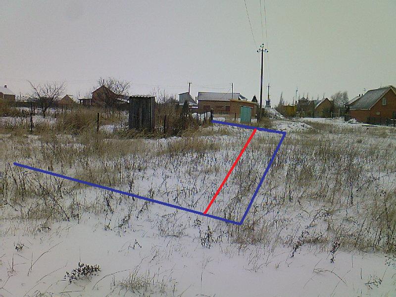

3х10 кВольт через участок
Через участок проходят провода 3х10 кВольт.
Чиновник, подписывающий документы, поставил два условия:
1. Ограничить участок по прохождению проводов;
2. Не огораживать участок железным забором.
Вопросы:
1. Можно ли построить под проводами навес, например для авто, или сарай, чтобы если уж оборвется, то хоть не на землю провод упал?
2. Вообще, насколько опасно соседство с таким напряжением? Может вообще отодвинуть ограждение участка подальше?
3. И вообще, вот я стою на гряках, провод упал. Что будет?

У меня в деревне в Ленобласти на 10кВ охранная зона 15 м.
В охранной зоне ВЛ запрещается:
1. Производить строительство, капитальный ремонт, снос любых зданий и сооружений.
2. Осуществлять всякого рода горные, взрывные, мелиоративные работы, производить посадку деревьев, полив сельскохозяйственных культур.
3. Размещать автозаправочные станции.
4. Загромождать подъезды и подходы к опорам ВЛ.
5. Устраивать свалки снега, мусора и грунта.
6. Складировать корма, удобрения, солому, разводить огонь.
7. Устраивать спортивные площадки, стадионы, остановки транспорта, проводить любые мероприятия, связанные с большим скоплением людей.

Марат писал(а):3. И вообще, вот я стою на гряках, провод упал. Что будет?[/img]
Провод АС-70 (которым должна быть выполнена данная линия) не так то и легко оборвать! В двух случаях он может оборваться: Либо при захлестывании двух из них (что мало вероятно при такой разбежке проводов), либо при падении чего-нибудь на провода (дерева,например(чего не наблюдается на данном участке))!
Быстрее опоры сгниют и упадут нежели провод оборвется!
Electrik87
- Новенький
skeptik писал(а):То-есть, не какой опасности, и не за что, переживать не следует???
Практически нет! У нас большинство линий за заборами частников стоят и ничего!
Сам лично видел и не раз (в обходе после урагана или сильного ветра) как на проводах лежали деревья, порой не маленькие, а им хоть бы хны!
Марату в данном случае стоит переживать только за то, что он не сможет в охранной зоне что либо возвести и огородить!
На СИП не стоит тратиться, смысла ни какого, охранная зона от этого не измениться! У кабельной линии тоже охранная зона 2 м в обе стороны!
Единственное разумное решение для владельца участка (если он всё же побаивается такого соседства и хочет использовать весь свой участок) это заплатить денег Сетям, для того чтобы они перенесли участок ВЛ левее на два метра от планируемого забора. Но это стоит не мало!

sergey_sav писал(а):Или взять за одно место того чиновника, который выделил участок под ЛЭП в охранной зоне. Тоже разумное решение. имхо
Полностью с тобой согласен! Но лучше наверное будет сходить в Сети (эксплуатационная организация данной ВЛ) и показать им чиновьичий беспредел (либо тупость), а они сами должны разобраться с этим!
