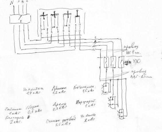

Дом будет строиться 3-5 лет, пока по нему никаких планов о проводке электричества не ведется. На данном этапе нужно запитать только гараж, а именно, розетки по 220 на каждую фазу и розетку 380. Освещение в гараже не планирую (пока будет переносной прожектор).
Землю буду делать сам.
Счетчик насмотрели Меркурий 231 (многотарифный с электронным таблом) Бюджет - средний (все супер - не потянуть)
Подскажите схему подключения розеток от счетчика через УЗО и автоматы. Перед счетчиком что лучше ставить автомат на 4 провода или УЗО?
Что лучше для дома 220V или 380V ?
- Что лучше для дома 220V или 380V ? - схема 1

aloha писал(а):Собираюсь строить дом (2-этажный), но сначала строю гараж. Для строительства нужно электричество, посоветовали подвести 380 к гаражу. На данном этапе хочу поставить в гараже ящик с счетчиком (меркурий 231) и с розетками 220/380.
Разумно ставить не 220, а 380; счетчик многотарифный?
есть ли у кого примерная схема подключения?
Вы не торопитесь.
Вначале вам нужно получить ТУ(технические условия) в РЭС. и договор на присоединение к электросетям
Потом на основании ТУ вам сделают проект на подключение.
А уж потом после счетчика вы будите ставить Щиток с автоматами
