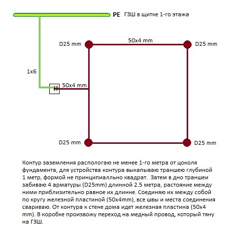

В соответствии с техническим циркуляром №11/2006 сечение заземляющих электродов из стали (Черный металл без антикоррозионного покрытия) д.б. не менее 150 мм2, толщина стальных элементов не менее 5 мм (труба 32 мм толщина 3,5 мм)

и защитить эту линию дифавтоматом, а на вводе с воздушки авдт или разрядники - с защитой от перенапряжений
Между заземлителями лучше бы не более 1,5 м
При сварке длина любого шва не менее 200 мм суммарно - допустим полосу состыковывать внахлест по 10 см и провариваем сверху и снизу;
по заземлителям варить с обеих сторон к полосе, швы оббить и покрыть битумной мастикой всю полосу и швы.
В щитки вводные линии минимум по 6 мм2, а обвязка внутри щитка или гребенкой - 16 мм2 или шлейфом из 10 мм2

И можно про мой контур заземления, что конкретно и на что нужно заменить... не могу сообразить..
