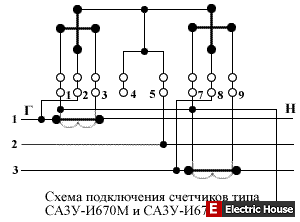

СА3У-И670 3х380в 3х5А нужна схема подключения.
Помогите пожалуйста.
Любопытно как он работает если там подключение только для двух фаз и ноля.
Re: СА3У-И670 3х380в 3х5А нужна схема подключения.
Теорию объяснять смысла нет, но счетчики, включаемые в 3-х проводную сеть (не 4-х проводную), подключаются к трем фазам, но используют для учета два трансформатора тока. И это правильно. Подробности в курсе ТОЭ
