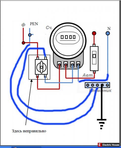

8.6.10 Перед расчетным счетчиком, непосредственно включенным в сеть, для его безопасной замены в щите со счетчиком либо
непосредственно рядом со щитом должен быть установлен коммутационный аппарат (с устройством для опломбирования), позволяющий
снять напряжение со всех фаз, присоединенных к счетчику.
А вот далее нужно смотреть вашу схему, как и что сделано, так как в цепи РЕN проводника нельзя ставить коммутационных аппаратов.
Re: Щиток учета
Re: Щиток учета
lyuto писал(а):Инспектор обратил внимание именно на этот автомат и сказал что нужно ставить однополюсный.
А если ему известно, что то новенькое, то достаточно озвучить номер пункта этого нового нормативного документа и вопрос можно закрыть, в противном случае, это требование просто самодеятельность.
Re: Щиток учета
Re: Щиток учета
Anatoliy писал(а):Вполне возможно что схема ввода выполнена неправильно, что на вводе PEN проводник посажен сразу на автомат, а не на шину РЕ.
может еще быть проблема на вводе TEZ, где проводник должен стыковаться с задней частью панели, который находится на автомате, а не на шине
Re: Щиток учета
Схема сборки такая же как на этом рисунке, вместо выключателя установлен автомат. Я, получается, установил коммутационный аппарат в цепи PEN. Еще раз всем спасибо за отзывчивость и разъяснения.
Re: Щиток учета
ТКП 339
8.2.9 При питании однофазных потребителей зданий от многофазной распределительной сети.....................
Во всех случаях запрещается в цепях РЕ- и РЕN-проводниковиметь коммутирующие контактные и бесконтактные элементы.
