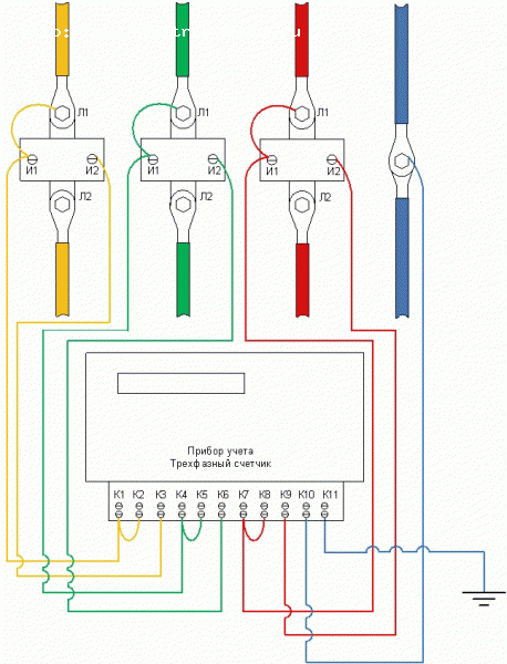

Принципиально: Вход тока по фазе - Л1, выхд-Л2, соответственно И1 -1(4;7) клемма счетчика, И2 - 3 (6;9) клемма, напряжение со стороны Л1 на 2(5;8) клемму. Сечение проводов не менее 2,5 мм2 меди.
Во избежание повреждения трансформаторов тока при повторной установке (например после поверки) зануление по клеммам 3,6,9,10(11) производить на счетчике, а не на трансформаторах тока (ведь если будет повреждена клемма т.т. , а она рассчитана на подключение ОДНОГО провода, то при подаче непряжения т.т. взорвется...). Наличие этой перемычки обязательно для этого счетчика, так как считыватели фазного напряжения внутри счетчика не подключаются к нулю...

gavryha писал(а):Энергетики поставили условие: перемычки снять
Нашёл вот такую схему в инете как думаете в таком монтаже её примут и вообще имеет ли она право на существование?
- electrohoz
Re: Подключение эл.счётчика цэ6803вм
vasp писал(а):как думаете в таком монтаже её примут
Всё зависит от энергоснабжающей организации, в одной примут, в другой нет.

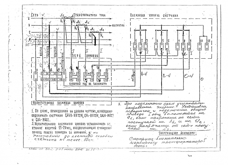

electrohoz писал(а):Всё зависит от энергоснабжающей организации, в одной примут, в другой нет
Ни разу ещё не приходилось подключать такой счётчик, эти перемычки я так понимаю чтобы не вести третий провод от ТТ до счётчика?
sergey_sav писал(а):У нас не примут. Счётчики с ТТ подключаются только через ИКК.

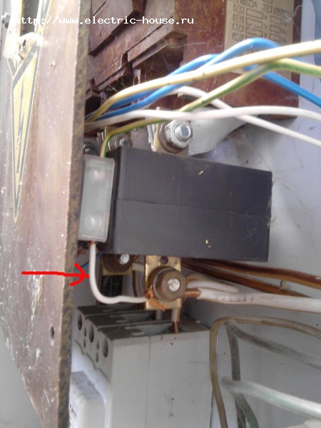

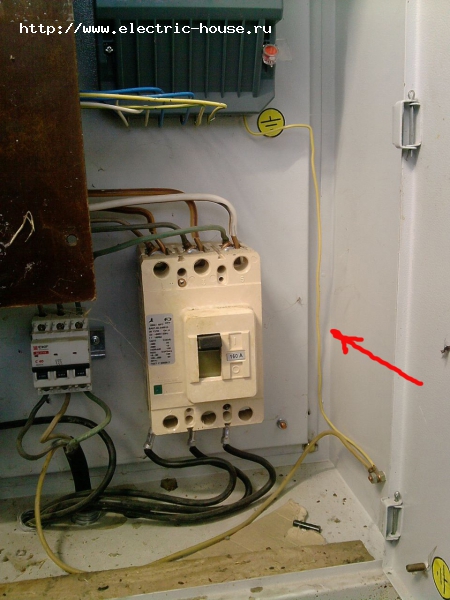

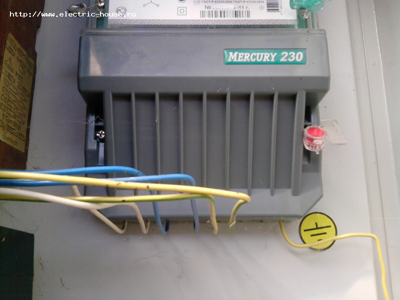

Вот пришлось покататься сегодня и найти в дополнение к посту № 6, по моему подключено так же на счётчик идёт семь проводов, шесть с ТТ и один PEN.
