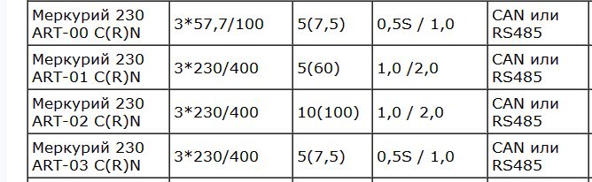

116rus писал(а):Есть счетчик Меркурий 230 ART-01 и есть ART-02. У первого номинальный ток - 5А, у второго - 10А! Максимальные токи тоже разные.
Вопрос такой: что эта разница номинальных токов дает, зачем они разные по значению? (с максимальным током понятно)

Посмотрел таблицу счетчиков. Меркурий 230 ART-01 представлен только в исполнении с максимальным током в 60А!

Номинальный(макс) ток, А 5(7,5); 5(60); 10(100)

sergey_sav писал(а):Выделенный жирным и подчёркнуто - это для трансформаторного включения, остальные прямоточные.

До того момента как я задавал вопрос я руководствовался этой таблицей:
Я думал что АРТ-01 и АРТ-02 - только прямого включения, т.к. в таблице нет 7,5А.
У счетчиков Меркурий АРТ-01 и АРТ-02 разные максим. и номин. токи. Я спрашивал: - Почему?

Про 5(7,5)А речь пошла, когда был задан вопрос
получается что счетчик Меркурий 230 ART-01 можно использовать и с ТТ?
А коль не указаны для АРТ01 и АРТ02 ни класс точности 0,5S, ни токи 5(7,5)А, значит и заводить речь о применении их в схемах с ТТ не имеет смысла.
Что же до разных номинальных и максимальных токов, так это вопрос к заводу изготовителю... Почему это они не сумели обеспечить требуемый нормативами и оговорённый в паспорте класс точности прибора в более широком диапазоне рабочих токов, например 1(100)А...
