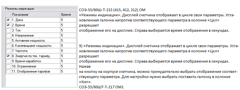

Сейчас я наблюдаю, что новый счётчик показывает на экране не такие значки, как обычно. В инструкции к программе не описана индикация счётчика.
