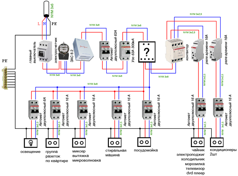

извините постараюсь быть понятнее.
Я сейчас собираюсь проводить электричество на кухню мне нужно запитатьследующее: стиралка= 10А вытяжка = 1.9А посудомойка = 10/16А чайник= 13А холодильник=0.5A морозилка=0.7A микроволновка=13A розетка под миксер=1.9A плита(електроподжиг)=0.4 телевизор =0.4A dvd плеер = 0.8A ------------------------------ итого: 43.9 (без стиралки так как на нее отдельная жила полюбому) итого 4 жилы (группы розеток) 1я (10А) стиралка 2я (16А) посудомойка16 3я (15.4А) чайник 13 плита(электроподжиг) 0.4 --- холодильник=0.5A морозилка=0.7A телевизор =0.4A dvd плеер = 0.8A 4я (14.9) розетка под миксер1.9 --- вытяжка 1.9 микроволновка=13A помеченые "--" не учититываются по причине редкого и непродолжительного включения с узо пока в размышлениях так как выбираю систему защиты по напряжению тока. пока читаю форумы. Пока скланяюсь к ЗАС |

думал как вариант ДПН+УЗО или Контактор+УЗО или просто реле напряжения от АBB или ЗАС и после того на чем остановиться уже подбирать узо под задачи. Но я всеже думаю остановиться на ЗАС 8.2 на входе идет провод NYM 3х6 все остальная проводка,счетчик,пакетники и провода будут меняться во всей квартире. на кухне как правило бывает часто включено все сразу и стиралка и посудомойка и микроволновка и чайник. сейчас ждем пока закончит одно и включаем другое или стопорим посудомойку или микроволновку. поэтому и расчитывается с учетом одновременной работы всего сразу |

это не хотелки это обычная квартира, что же мне теперь стиралкой не пользоваться или как? и это потребление обычное для типовой квартиры. Естественно возможность выделить такую мощность у автомата на квартиру есть и у жилы в стояке тоже. автомат если что можно и заменить (естественно в подъездном щитке это будет делать жековский электрик) вот приблизительная схема,посмотрите если не сложно. -подскажите правильно ли я установил последовательность или нет? - каким прибором сделать раздвоение на две линии? или можно это сделать через контактор? P.S. узо пока одно общее, потому как денег на все не хватает. Вложение
Комментарий к файлу: схема ![]() схема - схема 001 [ 201.6 КБ | Просмотров: 2920 ] |

16 ноя 2009, 22:49 ![]() |
Красиво! А зачем атоматы двухполюсные? Деньги девать некуда? Что это за штука после счетчика? Стабилизатор что-ли? Если надо сделать отвод для этого есть специальная серия автоматов АВВ с двумя контактами, но в твоем случае это не требуется как мне кажется

16 ноя 2009, 23:14 ![]() |
dimettry писал(а) это не хотелки это обычная квартира, что же мне теперь стиралкой не пользоваться или как? и это потребление обычное для типовой квартиры. Да нет, сударь. Это именно хотелки. И на обычную квартиру с газовой плитой никогда не выделялось 13 кВт. Вот поставите вводной автоматик на 20-25А и тогда получится потолок для типовой газифицированной квартиры в новострое.
В остальном (по схеме) всё вполне пристойно. |

17 ноя 2009, 10:02 ![]() |
Для квартиры - нормально, только не понял, зачем там контактор и реле времени: кондиционеры и чайник по очереди включаются?
Цитата Естественно возможность выделить такую мощность у автомата на квартиру есть и у жилы в стояке тоже. автомат если что можно и заменить (естественно в подъездном щитке это будет делать жековский электрик)
Жековский электрик за денежку и со словами: "Вы меня здесь не видели!" конечно сделает, но разбираться с энергоснабжающей организацией уже Вам... |

17 ноя 2009, 11:01 ![]() |
Есть реле задержки включения кондиционера, после кратковременного отключения электроэнергии.
