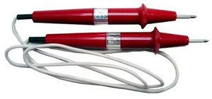

shmel1975 писал(а):
индикатором проверяю.
Забудьте про индикаторы (однополюсные в виде отвёртки), они нужны, только для того что бы определить наличие напряжения!
Что бы 100% знать, есть ли в сети фаза и ноль, используйте двухполюсные указатели напряжения!!!
