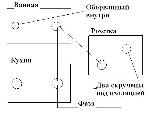

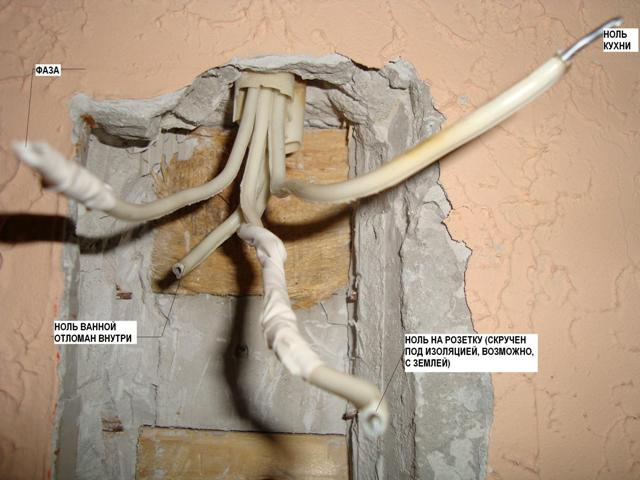

Купил Legrand двухклавишник на замену. Проблема: в стене 2 канала: в одном 3 кабеля (всё белое), один из них фаза, во втором 2 кабеля.
Схема: фаза идет к выключателю "кухня", далее фазная перемычка к ванной, далее перемычка к розетке. следующий кабель (из канала, где их 3) шел на ноль кухни, третий - была частично снята оплетка и была скрутка с одним из кабелей, которые идут в канале вдвоем... зачем - не знаю, но замыкались они на ноль розетки. последний кабель (из тех, которые вдвоем в канале), на ноль ванной (безнадежно обломился внутри оплетки при попытке вытягивания). Лампочка на напряжометре-отвертке горит только при контакте с фазным. попытка: двухкнопочный Легран, вверху два отверстия под кабель: сюда я подключил фазу.
Снизу - слева и справа по два отверстия, при попытке подключения в одно нулевого из канала, где их 3, и скрученных в один, который шел на ноль розетки, вышибает автомат... как мне подключить выключатели и что убрать из цепи, чтобы не было розетки?

Лампа с двумя проводами. С её помощью ищутся пары проводов коммутации ламп. Должна светиться при замыкании через неё и контрольная лампа и лампа, концы которой ищите. В результате прозвонки общий проводник обеих ламп на двуклавишный выключатель (общий контакт) остальные на выходы соответствующих клавиш.
Не нужные проводники заизолировать.

Станислав писал(а):... прозвоны с лампочками для чего?
КАК мне создать соединение, чтобы выключатели работали?..
Фазный проводник на средний вывод выключателя, на выходные контакты - вторые проводники от светильников ("оборванный внутри" - восстановите). Скрученные нулевые - заизолировать.
Замена выключателя: нужна помощь
спасибо!
теперь понял, сегодня попробую.
