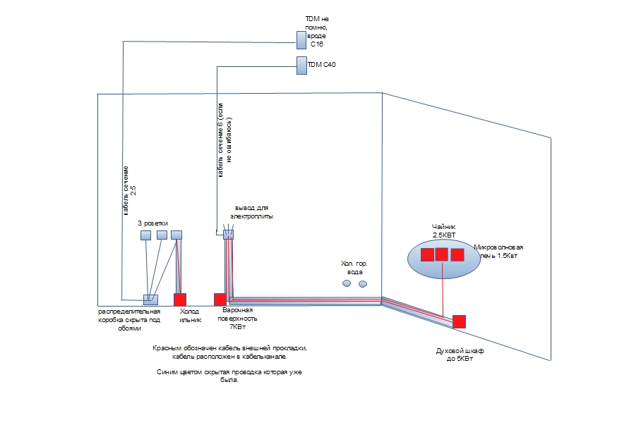

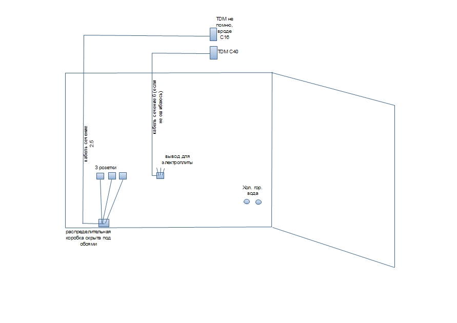

Я не электрик. Заехал в новую квартиру и заказал кухонный гарнитур. По проекту необходимо перенести розетки на кухне. Читал много, приходили уже три электрика, все равно я в недоумении.
Изначальная схема размещения розеток на первом рисунке.
Предполагается установить на кухне варочную панель(7100Вт), Духовой шкаф (порядка 3000Вт), Холодильник (примерно 1000Квт), Электрический чайник(2500Вт), Микроволновая печь (1000Вт). У кухонного гарнитура имеется цоколь высотой 15 см, поэтому все розетку решил расположить внизу и группу розеток (3 шт) вывести для подключения чайника, микроволновой печи. Решил сделать сам и похоже сделал неправильно. То что сделал показано на втором рисунке .
Для подключения холодильника установил розетку стандартную (на сколько я понимаю рассчитана она на 12А), кабель 1,5 квадрата, подумал что для холодильника достаточно. к выводу для электроплиты подключил три кабеля: 1 для варочной панели сечение 4 квадрата и установил обычную розетку. После понял что ошибся, нужна на сколько я прочитал розетка на 32 А. 2-ой кабль также сечением 4 квадрата пошел на электроплиту на другой стене, розетка там тоже стандартная. 3-тий кабель сечением 2,5 квадрата должен идти на группу розеток, куда будет подключаться чайник и микроволновка. Вот с ним, мне кажется, я и не угадал, он видимо будет тут лишним. Подскажите, пожалуйста, правильно ли я понял что нужно группу розеток запитывать с другого места или все же выдержит данная схема, ведь не всегда все электроприборы включены одновременно.
Буду очень признателен за любую помощь.
- То что я сделал
- Изначальное расположение розеток
Re: Перенос розеток на кухне
DenisV писал(а):Решил сделать сам и похоже сделал неправильно.
Близко к истине.
По хорошему, надо было на кухню пробросить дополнительную линию... или две: на духовку и доп. розетки (на рис. справа).
На холодильник лучше было подключиться от распаячной коробки, причём кабелем 3*2,5.
То, что от существующей розетки на плиту понавешено нынче, абсолютно не верно и опасно.

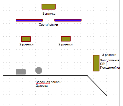

Разводка в новой кухне
Вопросы:
1) плиту казенную ставить не собираемся, хотим отдельно варочную панель и духовку; нужна ли вторая силовая розетка в параллель с имеющейся или достаточно одной? В последнем случае что к ней подсоединять - панель или духовку? (обе иногда работают одновременно).
2) обычные розетки у плинтуса нам не нужны - их закроет мебель; жена заказала мне по две розетки - справа над рабочей поверхностью и слева - для разных кухонных приборов не постоянного использования (хлебопечка, аэрогриль, мясорубка и т.д.) Кроме того требуются 2 люминисцентых светильника и вытяжка (маленькая, встраиваемая в шкаф). Штробить стены не хочется; можно ли сделать открытую проводку позади стола и стеновой панели, в которой и закрепить розетки? Можно ли все вышеуказанные приборы включать в розетки на корпусе люминисцентных ламп (видел такие модели с двумя розетками на лампе)?
3) У соседней стенки (справа) есть место для холодильника, посудомойки и СВЧ. Постоянно включен только холодильник, остальное - по необходимости. Розеток там нет. Можно ли провести по плинтусному кабель-каналу проводку от того единственного места, где розетки стоят сейчас (поставив там распределительную коробку, разумеется)? Какой нужен провод и какие розетки для этих приборов? (На старой квартире все питается от обычных 2-хконтактных розеток, но посудомойки здесь нет)
Прикрепляю соответствующую схему.
- Серым обозначено то, что есть, а коричневым - то, что хочется.
