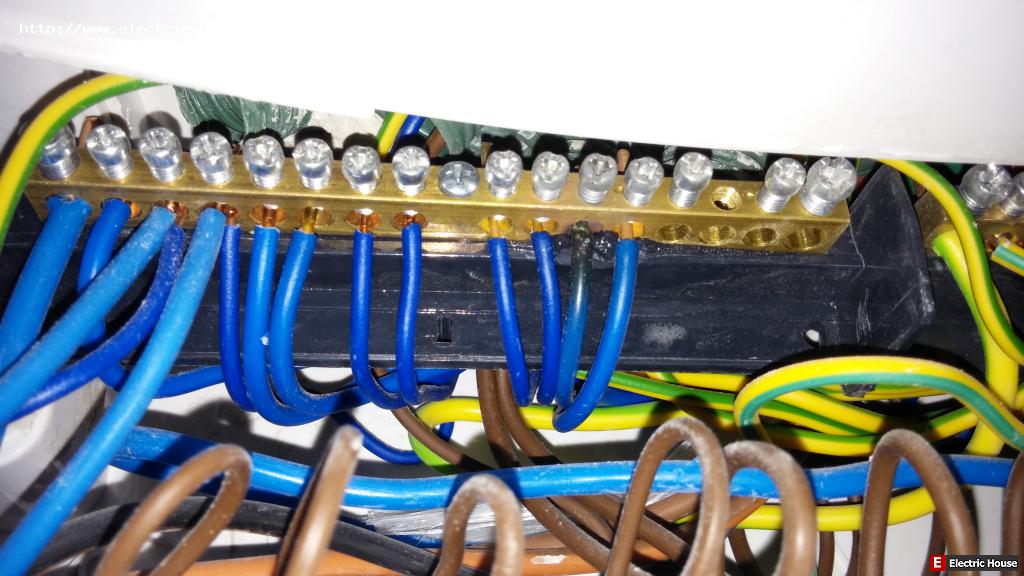

Сегодня заметил что в щитке один из проводов ноль подплавился, потрогал и нагрева не ощутил, в чем может быть проблема?

victor2015 писал(а):нагрева не ощутил
Возможно, что только в данный момент не ощутили.
victor2015 писал(а):в чем может быть проблема
Плохой контакт, чрезмерная нагрузка в какие-то моменты. Как минимум, хотя бы перезачистить и подключить. Возможно, что провод чрезмерно расплющен при закручивании крепежного болта. Осмотреть.
Re: Плавится ноль в щитке
victor2015 писал(а):ноль подплавился
Однозначно - плохо затянут контакт.
Обугленный кусок откусить, заново зачистить, вставить в шину и хорошо затянуть.
