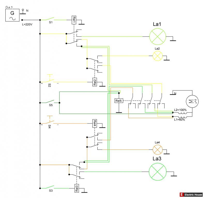

1. Два режима освещения:
a. «большой свет» [БС] от выключателя (по мере надобности зашел включил-выключил) раздельно в помещении 1 и 2;
b. «Малый свет» [МС] от датчика присутствия человека (на время пребывания зашел -включился, вышел-выключился, даже можно с задержкой, но не принципиально) раздельно в помещении 1 и 2;
2. 3 режима вентиляции:
a. Постоянная вентиляция [ПВ] при включении БС в помещении и 1 и 2 независимо;
b. Кратковременная вентиляция [КВ] при включении МС в помещении и 1 и 2 независимо;
c. Автономная вентиляция [АВ] от выключателя (по мере надобности зашел включил-выключил);
3. Вся эта лабуда должна работать независимо друг от друга: например, шоб зашел в ванную включил свет включилась вытяжка, но свет в туалете не включался и наоборот и т.д., и т.п.
Раздумья
1. Выбрал вентиль на вытяжку канальный TD160/100 N Silent (...удалено...) (всем он красен и смотрится как самолёт и по букавкам в принципе подходит и на прилавке торчит пылится ждет пока потреблядство возьмёт верх), там короче 2 режима скорости: где-то в подкорках возникла мысля, что низя подавать напряжение одновременно на обе клеммы L1 и L2,ведь так (...удалено...)?)
2. Коммутацию задумал на реле типа РЭК78/3 и РЭК78/4 ибо на большее познаний не хватило: цена вопроса 5 релюшек ~1000рэ вместе с разъемами на динрейку… кстати, как еще можно эти релюхи запитать? Или динрейку на саморезы к потолку, а к ним релюхи… ибо щиток не предполагается…
3. Набросал схему в сПлане: короче такая идея… или это хрень, а не идея и вся эта лабуда делаются из других зверюшек в магазине электрики?
4. По лампочкам пока мысль встала: хочу диоды… их развелось блин… короче потолок будет опускаться зашиваться панелью пластиковой по центру типа квадратное «окно-люк» закрытое матовым стеклом которое и должно быть светилом МС и БС, концепция блин %)
• S1, S3, S5 – выключатели
• S2, S4 – датчики присутствия (ДД-ИК 201 белый IP20 Датчик движения потолочный встр., 1200ВА, угол обн. 120-360, дальность 6м, 220В)
• Rel1, Rel2, Rel3, Rel4, - реле (Реле РЭК78/3 5А 220В АС ИЭК)
• Rel5 – реле (Реле РЭК78/4 5А 220В АС ИЭК)
• La1, La3 – большое освещение помещений 1 и 2
• La2, La4 – малое освещение помещений 1 и 2
• M1 – вентилятор (Вентилятор канальный TD160/100 N Silent, Мощность, Вт-20 или 12, в зависимости от выбранной скорости, Сила тока, А-0,16 или 0,10, в зависимости от выбранной скорости)
• L1 – малая скорость вентилятора
• L2 – большая скорость вентилятора
