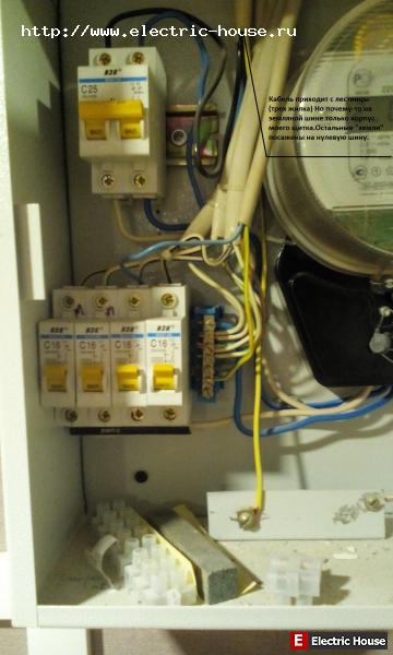

Обнаружил в щитке в квартире указанную ниже картину.
С лестницы приходит трехжильный кабель, фаза и ноль посажены на двойной автомат затем они идут в щетчик и фаза идет на автоматы, а ноль на шину, земляной кабель подключен к корпусу моего щитка.
Заземление уже проложенных кабелей и ноль совмещены на одной шине.
Вопрос - если в парадной к примеру на ноль пустят фазу - отключится ли основной автомат?
Т. к. если я правильно понимаю - если он не отключится - на корпусах моего оборудования будет фаза и меня приб.. ет.
Почему на земле только корпус? Видимо заземления нет в парадной?
Дело в том что купил технику на кухню(газовая плита и посудомойка) - у нее соответсвенно трежильный кабель, но у меня в розетке на кухне только два кабеля фаза и ноль. Могу ли я сажать земляной кабель техники на ноль?Т.к. от корпуса техники бьет током.

revial писал(а):но у меня в розетке на кухне только два кабеля фаза и ноль.
Протяните третий земляной провод на все розетки кухни. А лучше всего пригласите грамотного электрика (только не из ЖЭКа). Не экспериментируйте...
Защитить технику можно при помощи УЗМ - Чтобы видеть ссылки войдите на конференцию или зарегистрируйтесь.

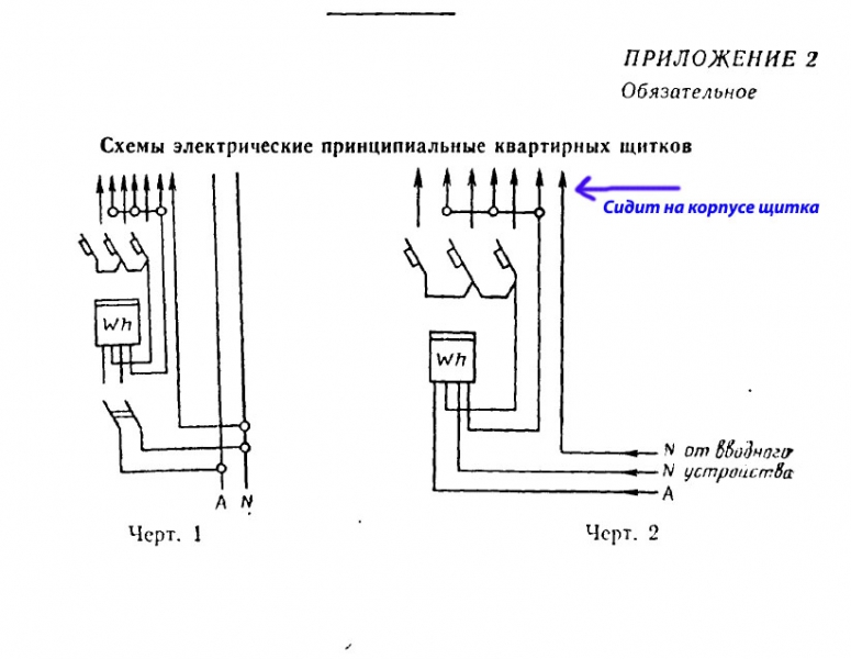

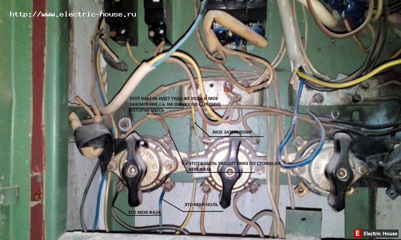

1.В ЭЩ ( этажном щитке) желтый провод сидит на корпусе этажного щитка. И идет на ваш квартирный щиток. и сидит на корпусе квартирного щитка.
Т.Е у вас не ноль сидит на корпусе а зануляющий проводник. Что соответствует нормам ГОСТ 9413-78 Щитки осветительные для жилых зданий. Общие технические условия.
2. То что ваше оборудование имеет некий потенциал на корпусе, это говорит о том что нужно менять проводку и прокладывать трех жильный кабель. Фаза, Ноль, и Заземляющий проводник.
Смотрите схему с ГОСТа

На корпусе 110 В, относительно нуля, только что проверил. Хочу вызвать электрика который делал проводку - чтоб все нормально сделал - но можно ли пользоваться техникой?
Re: В щите совмещены земля и ноль
А то что вызвать электрика. Так это верное решение.
Обязательно установите реле напряжения, как было сказано ранее.
У Вас в схеме если не будет контакта в подходящем нуле,все будет под напряжением. Кроме того если подключен газовый котел электрический или другое оборудование которое уже имеет контакт с землей при обрыве ноля может сгореть провод на этом оборудовании и выбить автомат.
