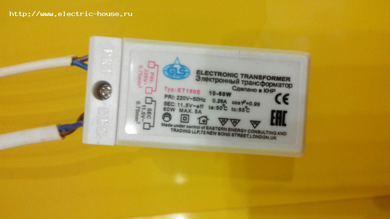

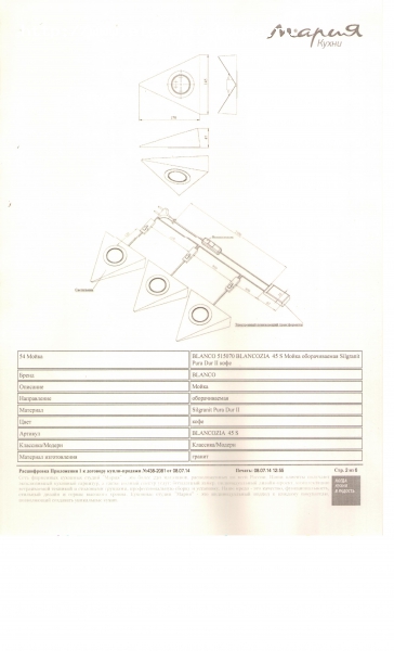

Если зашел не по адресу, не обессудьте, и если куда-то переместите, то дайте знать куда. Ну а сам вопрос, вернее запрос в помощи, связан, если так можно выразиться, с допусками/запасами по обычной домашней электрике (сечение провода, мощность трансформатора) и очень желательно с официальными ссылками на документы, включая пособия, учебники и т.д. Сама "легенда" такова. На заказ по договору изготовления, доставки и монтажа по месту, в новую квартиру купил навороченную кухню. Цена вопроса, порядка 400 т.р., гарантии на само изделие - 5 лет. Но этот так, преамбула. Между столешницей и навесными полками, установлены галогеновые светильники в кол-ве 3-х штук, по 20 ватт каждый. Питание этих ламп, составляет 12 вольт и судя по схеме, что прилагается к договору, соединение этих ламп последовательное, что в сумме составляет 60 (Шестьдесят) ватт. Запитываются эти лампы от понижающего трансформатора 220/12 (Китай) и с максимальной мощностью нагрузки 60 (Шестьдесят) ватт, так написано на самом трансформаторе и при необходимости могу приложить фото. Поработала у меня эта подсветка, где-то с месяц/полтора, ну а потом и "сдохла". После прозвона тестером, стало понятно, что на вход трансформатора, 220 вольт поступает, а вот на выходе у трансформатора, необходимых 12 вольт НЕТ, о чем собственно и указал в претензии к изготовителю, сославшись на то, что установленный трансформатор, рассчитан на максимальную мощность в 60 (Шестьдесят) ватт, что собственно и потребляют запитанные лампы подсветки. Компания изготовитель кухни от гарантийного обслуживания отказалась, сославшись на пункт в договоре, что мол я сам всё подписал, а значит и "лечить" это "недоразумение" мне придется самому и это при том, что отдав за эту кухню более 10 тыс.$$$ (курс лета этого года). Собственно Ваша помощь, мне необходима в теоретической составляющей, а конкретней, то по этому трансформатору и сколько обычно в плюс, в процентах к максимальной мощности трансформатора, добавляется для его "комфортной" работы. P.S. В целом, как пользователь, покупатель их продукции и не получивший за свои оплаченные деньги надлежаще оказываемых услуг, у меня "руки чешутся" подать на них в суд за такое отношение к потребителям, но сдерживает только то, что в исковом заявлении или непосредственно в суде, необходимо будет действующие нормативы, правила, расчеты с приложением ссылок, чего собственно у меня и нет на руках. И прошу понять правильно, я не плачусь, мне очень хочется поставить эту компанию на место. Извините если долго и где-то грубо. С уважением, Вячеслав. |

fkmrf123 писал(а) cоединение этих ламп последовательное Ну, вообще-то, должно быть параллельное. Поэтому и рисунок хотелось бы увидеть да и вам самому надо определить как там соединено. fkmrf123 писал(а) сколько обычно в плюс, в процентах к максимальной мощности трансформатора, добавляется для его "комфортной" работы. Если электронный,то чем ближе к максимальной нагруженности, тем лучше. fkmrf123 писал(а) на выходе у трансформатора, необходимых 12 вольт НЕТ Без нагрузки электронный может ничего и не показать. Нагружать надо. |

electrohoz писал(а) fkmrf123 писал(а):Между столешницей и навесными полками, установлены галогеновые светильники в кол-ве 3-х штук,Забейте на галогенки, отключите транс и поставьте светодиодные лампы. Спасибо за ответ. Установка светодиодов, это уже сделанное решение или иными словами, как Вы собственно и рекомендуете. Однако как было написано выше, у меня страстное желание постараться наказать поставщика за такое обращение с клиентами. При всём этом, я абсолютно НЕ "склочник" и в настоящем случае имеется только желание научить этого поставщика уважать не только потребителя, но и по предоставленному обслуживанию (гарантии) иметь честь, исполнять сказанное. Может быть громко и с апломбом, но извините, оплатив немалую сумму денег как потребитель, я не хочу иметь вопросов связанных с ремонтом и обслуживанием приобретенного товара. Вячеслав. Добавлено спустя 27 минут 53 секунды: Спасибо за предоставленный ответ. slavapril писал(а) fkmrf123 писал(а):cоединение этих ламп последовательноеНу, вообще-то, должно быть параллельное. Поэтому и рисунок хотелось бы увидеть да и вам самому надо определить как там соединено. Ниже даны сканы листа-приложения к договору, фото трансформатора и установленных ламп в кол-ве 1-ой штуки. А вот с вопросом реального подсоединения, имеются большие проблемы т.к. все провода находятся за стенкой навесных шкафов, которые я даже не могу понять каким образом подвешены т.к. визуально не видно ни одного крюка, ни с наружи этих полок, ни внутри этих-же полок. Цитата fkmrf123 писал(а):сколько обычно в плюс, в процентах к максимальной мощности трансформатора, добавляется для его "комфортной" работы. Если электронный, то чем ближе к максимальной нагруженности, тем лучше. Вполне возможно и ошибаюсь. Однако по молодости приходилось мотать в ручную трансформаторы для всяких "цветомузык" и прочее. И как помнится, все те трансформаторы, "мотались", скажем так, с запасом по мощности потребления, хотя на выходе и обеспечивалось необходимое напряжение. Цитата fkmrf123 писал(а):на выходе у трансформатора, необходимых 12 вольт НЕТ. Без нагрузки электронный может ничего и не показать. Нагружать надо. Этой фразой, я так понимаю, что лампы не должны быть отключены от трансформатора. На прилагаемой картинке, показаны и входящие провода и отходящие. Вячеслав. Вложение Вложение Вложение |

fkmrf123 писал(а) от гарантийного обслуживания отказалась, сославшись на пункт в договоре Что за пункт? Если это пункт касаемо "...ремонт, наладка, замена частей лицом без сертификата...", то такие пункты есть в любых гарантийных условиях- даже на половину странички. По поводу трансформатора - у Китайских производителей указывается, как правило, максимальная мощность (на которую способен прибор)...но недолго. На практике мощность лучше выбрать больше на 30%. |
Re: Кухонная подсветка. |
22 дек 2014, 13:34 ![]() |
Ваш электронный трансформатор - это дешевая китайская подделка. Замените на Европейские, большей мощностью.
Соблюдайте инструкцию: "При установке трансформаторов необходимо обеспечить циркуляцию воздуха таким образом, чтобы температура окружающей среды не превышала норм, указанных в технических характеристиках блока питания." "Мощность нагрузки, подключаемой к трансформаторам, не должна превышать мощность, указанную в технической характеристике блока питания." По Вашему вопросу - попробуйте обратиться в "Защиту прав потребителей". Добавлено спустя 8 минут 20 секунд: Потом: галогеновые лампы долго "не живут". Иногда, при сгорании лампы бывает "бросок" тока, типа к.з. У Вашего трансформатора нет защиты от к.з. - вот и результат. |

fkmrf123 писал(а) по молодости приходилось мотать в ручную трансформаторы для всяких "цветомузык" и прочее С тех пор много воды утекло. Современные электронные трансформаторы - это не те двухобмоточные, которые вы мотали. Электронный представляет из себя, как правило, двухтактный автогенератор, который нормально запуститься может только при некой минимальной нагрузке, но не более максимальной. Поэтому на них через тире и указывают данные нагрузки (мощности). На холостом ходу (без нагрузки) его показания никогда не совпадут с вашими ожиданиями ![]() |
