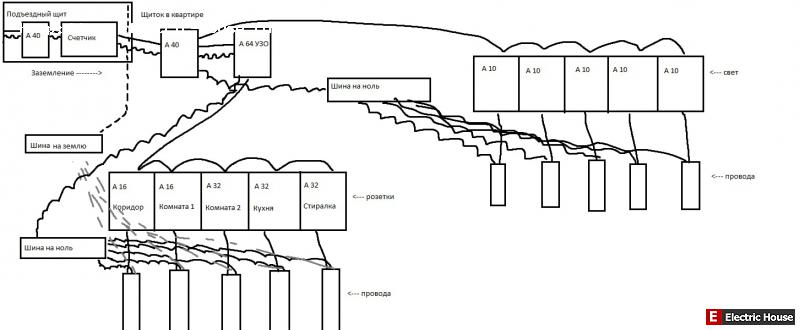

Re: Прошу оценить схему.
А второе: комната, кухня, стиралка- автоматы на 32 а не ставят!
И соблюдая селиктивность, вводной автомат надо на 32а (в квартире)
А сколько ставят? 16 достаточно будет? С запасом не стоит брать?)
40А в подъезде, счетчик, 32 в квартире, 64 УЗО, 16 розетки, 10 свет. Так? Точно 40 в квартире лишние будут?
