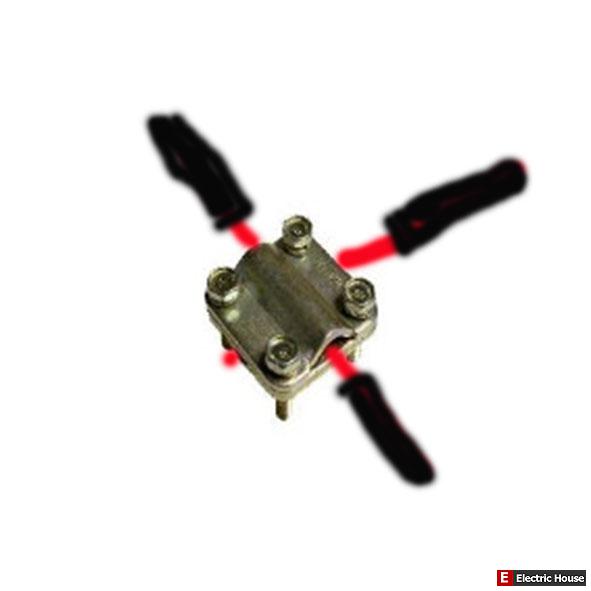

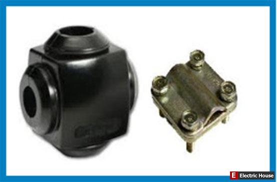

Предлагаю сделать так
Берете ответвительный сжим так называемые Орешки, в нем стоит сжим У731М, вот ним и делаете ответвление.
Изолируете сверху изоляцией.
Примерно как на рисунках

Anatoliy писал(а):Берете ответвительный сжим так называемые Орешки, в нем стоит сжим У731М,
Спасибо за ответ! Я видел такие сжимы продаются! а потом как бы их спрятать и куда? Ведь магистральный провод идёт в кабельканале в плинтусе. а эти "орехи" туда не засунешь)) какое есть решение в такой ситуации.? Может коробку над плинтусом прикрутить и в ней всё это дело разместить ? наверно не красиво будет... Или как?

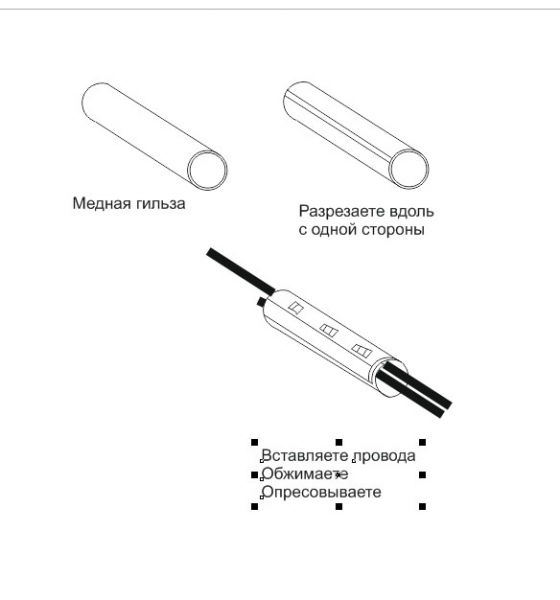

А соединить можно как то так.
Соединение проводов - как правильно?
Anatoliy писал(а):А соединить можно как то так.
Да, вот так былоб хорошо, а эти медные гильзы продаются в эл. магазинах?

Anatoliy писал(а):Да продаются.
Купил гильзы Сu d 10 такие подойдут? И ещё вопрос : запитываемым проводом нужно обвивать магистральный или просто поместить оба в гильзу и опресовать?

Zoligo писал(а):просто поместить оба в гильзу и опресовать?
Просто, оба в гильзу.
