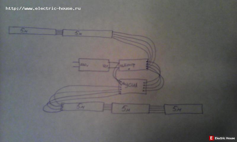

Сколько ватт на метр и напряжение! тех задание, есть ли контроллеры в наличии и какие?

Если контроллер на 180 ватт, то можно без усилителя
И подключать ленты лучами (не с одного луча) и возможно надо будет закольцевать, но при такой мощности наверное нет надобности!

В том году столкнулся с лентой, которую надо подключать (5 метров к своему контроллеру и усилителю)
Но уверен при такой мощности можно подключить последовательно (как на схеме)
Если мощность ленты будет ровняться 18 ватт на метр, то уже надо подключать (каждую пяти метровую своим проводом)

Я использую в данный момент 0,75 на каждую ленту, длинна линий примерно 5-8 метров
