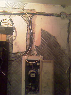

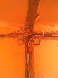

Уважаемые, прошу у Вас помощи. Мы поменяли электроразводку в квартире. Электрики проводившие работы не стали замазывать сделанные штробы, заделали только розетки, выключатели и распаечные коробки. Пришедшие после них отделочники ругаются и говорят что это халтура, что они должны были заделать шторбы. Электрики в свою очередь сваливают эту работу на отделочников.
И еще один ньюанс... в некоторых местах электрики не делали штробы, а заложили провода в имеющееся углубления после сноса стен. В этих местах заложено как раз наибольшее количество проводов, отделочники ворчат что им сложно будет выравнивать, что электрики должны были проштробить эти места глубже и поставить на провода скобки.
Так кто же прав?

Действительно, подобные работы должны оговариваться со всеми сторонами. Монтажники не отделочники и, маловероятно, что выполнят отделочные и штукатурные работы на "5". Чаще кабель в штрабе только фиксируется монтажниками с помощью скоб, гипса, алебастра и т.п., а основную заделку и выравнивание производят отделочники. Ну и естесственно и электромонтажники должны хорошо зафиксировать проводку, что бы она не болталась в штрабе как цветок в проруби... :oops:

По договорённости с отделочниками мы только фиксируем кабель в штрабе, а так же распаячные и установочные коробки.

а так если провод зафиксирован тода помучий отделочников, пусть замазывают и выравнивают. я так считаю. :wink:

Электрики крепят провод в штробе алебастром, а штукатуры должны заштукатурить стену вместе со штробами.
Электрики не штукатурят и обои не клеят!!! Это не входит в их обязанности, хотя за отдельную плату можно и договорится, но за качество не ручаюсь. Он же электрик, а не штукатур!
Так что электрики всё сделали правильно, а штукатуры не профи, а обычные дешёвые халтурщики!!!

Как штукатурить то, когда провода торчат из стены.
Провода должны быть уложены в штробу заподлицо и закреплены алебастром.

По мне надо гнать таких отделочников в шею. Чем повашему электрик долже заделывать штробы? Сатенгипсом, раствором или гипсом?
Первый раз такое слышу что бы електрики заделывали штробы. А отделочники не сказали что выгнать штукатурку по стенам должны электрики?
