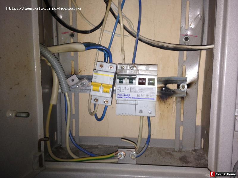

Фото подключения счетчика, и фото щитка выложите. С ваших слов сложно что либо определить.
Причин может быть множество, от банального совпадения замены счетчика и одновременно появления утечки, до неправильного подключения |

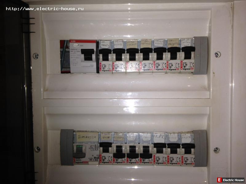

Блин, заманало. Вот только сейчас 4 раза подряд выбивало. Вкл, через минуту вырубается. Прикрепляю фото щитка и счетчика.
Левый верхний - УЗО. Выключенные автоматы - это уже откл. все, что пока не нужно. Добавлено спустя 1 минуту 38 секунд: electrohoz писал(а) Vansha писал(а) Я в начале написал. Второе УЗО стоит АВВ 63А Меня интересует, ток утечки. Я вот фоты выложил, может по ним понятно будет: Вложение Вложение |

electrohoz писал(а) Vansha писал(а) Я в начале написал. Второе УЗО стоит АВВ 63А Меня интересует, ток утечки. Судя по всему это: написано l (значек дельта) n = 0,03А В щиток в квартире с момента запуска в работу 7 лет назад вообще никто не лазил. Только 1 раз для смены УЗО. Поэтому провода не шевелились. Я так понимаю, если плохой контакт, то должен быть усиленный нагрев автоматов. Все прощупывал, нагрева автоматов нет. |

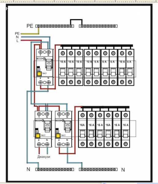

Судя по всему у вас срабатывает УЗО произошло просто стечение обстоятельст.
Уж больно много оборудования стоит на вашем УЗО 30 мА Как вариант предлагаю. С нижнего ряда автоматов 2 автомата переставить в верхний ряд, и верхний ряд запитать с одного УЗО В нижнем ряду доставить еще одно УЗО и нижний ряд запитать со второго УЗО. Ну как то к примеру смотрите вложение |

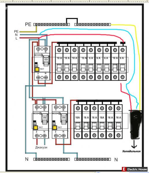

30 сен 2014, 22:59 ![]() |
Как запитать автомат холодильника помимо УЗО , для этого вызовите электрика , он в курсе иначе вы просто загрузните в профответах.
К примеру вот так |

01 окт 2014, 17:49 ![]() |
Спасибо за схему, попробую сначала холодильник от другой розетки запитать, посмотреть реакцию.
