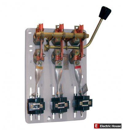

Anatoliy писал(а):Не может там стоять обычный рубильник. На этажном щитке стоят или предохранители это если дом 60 - 70 годов или автоматы если дом 80 годов.
Рубильник стоит такой и пробки.
- Костян челяб
- Участник
Re: Ввод в квартиру + электрощит
morgan-id писал(а):Рубильник стоит такой
Фтопку. На этом сайте очень жестко карают за ссылки на сторонние ресурсы, поэтому сами погуглите слово "Взрывпакетники"
morgan-id писал(а): и пробки
Может все таки автоматы?

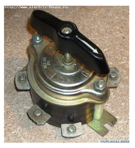

Это пакетный выключатель
morgan-id писал(а):Нет, именно пробки такие
Пробки, но только автоматические. Выпущены взамен пробок с плавкими вставками. Так что по сути и внутренностям - это автоматические выключатели.

slavapril писал(а):Это пакетный выключатель
Это я и имел ввиду электрики меня поняли
slavapril писал(а):А вот это действительно пробка в привычном понимании
Стояли именно такие пробки, а пробки автоматические это мы уже сами ставили не электрики
