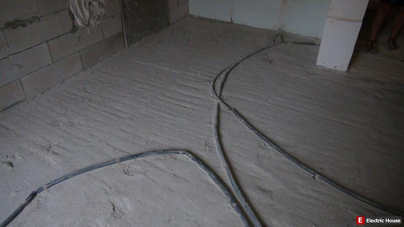

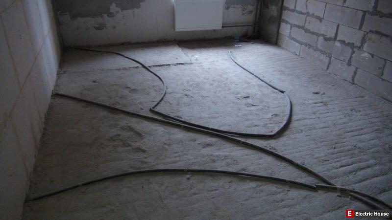

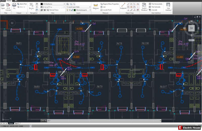

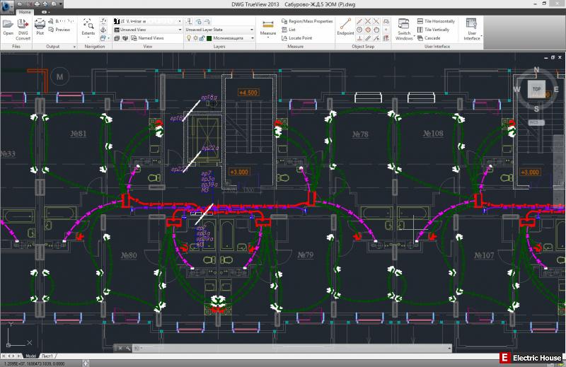

14.08 принимали квартиру в новостройке на 2 этаже. При входе в квартиру сразу бросилась в глаза чужая проводка с нижнего этажа. Проводка раскидана во всех комнатах в хаотичном порядке. В соседних квартирах моего подъезда такого больше нигде не встречалось. Как дальше выяснилось, что провода идут в комнату, где будет находиться консьерж. Причем там уже ремонт на стадии завершения. На видео можно посмотреть весь этот беспорядок на мой взгляд. Нас на приемке сопровождал Инженер контроля качества, который сказал, что эти провода предусмотрены проектом. Но этот проект нам так и не показали, надеюсь, что я его увижу. Он также сказал, что в соседних квартирах нет такой проводки, потому что под ними на 1 этаже есть жилые помещения.
В ДДУ нигде не прописано про чужую проводку, говориться только о том, что проводка от нашего щитка будет до квартиры. По идее если это моя собственность, я могу перерубить эти провода пока не поздно и делать спокойно стяжку пола. Эту проводку также можно случайно повредить делая ремонт в квартире. читал на многих форумах. И там начинаются дополнительные проблемы и разбирательства кто за что должен платить
