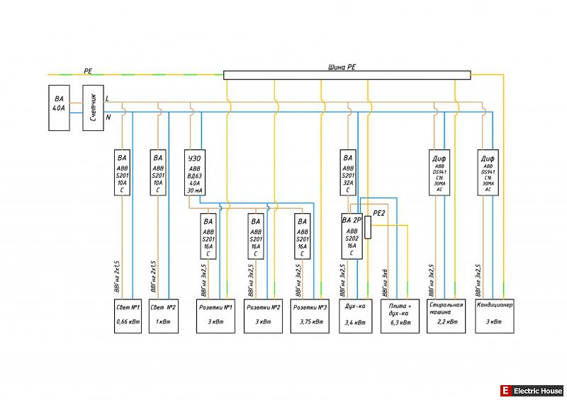

Давеча стал владельцем первой в своей жизни квартиры. Так как опыта общения с электропроводкой у меня нет (уст. розеток думаю не в счет), решил его приобрести и сделать проводку своими силами.
К сожалению хороших знакомых электриков у меня нет, поэтому решил спросить совета у вас товарищи.
И так начну:
Квартира: однокомнатная, площадь 52 кв. м, пол и потолок - монолитные, стены - кирпич.
В этажном щитке стоит автомат на 40А, счетчик и кабель в квартиру (ограничение на квартиру 10 кВт). квартирная схема прилагается.
По схеме: группировку линий по комнатам выбрал из-за ограничений в размере квартирного щитка (макс. 12 поз.)
Надеюсь на вашу помощь. Замечания и предложения только приветствуются.

KSPigin писал(а):Замечания и предложения только приветствуются.
Предложение. Всё зачеркнуть и переделать!
Замечание. Выбор защиты по самому слабому звену, а посему никаких распредкоробок под АВ 32А
Непонятки. Чем вызвано ограничение размеров щитка?
Совет. Читайте форум, вникайте, рисуйте схему...

sergey_sav писал(а):Чем вызвано ограничение размеров щитка?
По условиям "дизайна" под щиток выделяется простенок шириной 400 мм, но я уже нашел встроенный двухрядный на 16 мест, он даже уже чем предыдущий.
sergey_sav писал(а):посему никаких распредкоробок под АВ 32А
Лучше все таки разделить группы на силовые и световые? тем самым снизить ток на автоматах...
Если не сложно по конкретнее, в каком направлении смотреть?
Как насчет общего УЗО? можно так оставить или лучше по дифф. автомату на каждую линию?

KSPigin писал(а):Лучше все таки разделить группы на силовые и световые?
Это тоже не плохо, про разделение света и розеток. Но речь о том, что каждая линия (групповая линия) должна быть защищена своим автоматом (или дифом).
Розетки С16А ВВГнгLS 3*2,5
Свет С10(6)А ВВГнгLS 3*1,5
Энергоёмкие потребители , каждый на своей линии, или на общей, при условии не одновременного использования.

Если такой вариант компоновки розеточных групп не возможен, объясните пожалуйста почему...
И еще вопрос по расчету нагрузок. Я использовал коэффициенты спроса из материала Schneider Electric Выпуск 11,скажите это правильно так расчитывать?
влад99 писал(а):Плюсом к сказанному. Почему автоматы на 32 А разрывают нейтраль а не фазу?
Это просто ошибка в обозначении, не проверил... а так естественно автоматы разрывают фазу.

Может кто-нибудь объяснит "почему", я же просто напишу:
- после УЗО все АВ 16А
- на плиту достаточно просто АВ40А, но и диф не возбраняется, хоть и дороже
- два последних дифа 16А
Ну и цвета линий приведите в соответствие с общепринятыми.

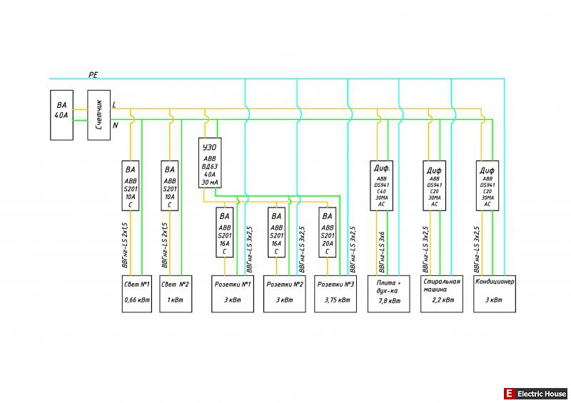

Если владелец квартиры или дома далёк от электрики, но не стеснён в средствах; если в случае аварийной ситуации при срабатывании дифзащиты, поиск неисправности и её локализации надо сделать оперативно лёгким движением руки... тогда применение дифавтоматов (или УЗО в связке с двухполюсными автоматами) вполне оправдано. Причём, не только в линиях розеток.

"Автомат должен защищать самую слабую часть линии"
По мимо потребителей и проводов есть еще сами розетки, которые я не учитывал, вот в них и есть предельный ток 16А...
Далее следует еще одна моя ошибка это группа варочная панель и духовка. Они раздельные, и у духовки обычная евро вилка. В сети подсмотрел такое решение, тянем кабель 3х6 через ВА 32А до места установки плиты, там в цоколе кухни ставим бокс на 2-4 модуля, туда автомат 2П 16А. В него, на вход, заводим кабель из щитка и кабели от розетки варочной панели (та что на 32А), на выходе уже кабель 3х2,5 или 3х4 к духовке.
