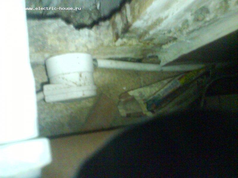

Как перенести разетку от плиты?
плита ВЕКО, меня очень пугает такое "соседство", т. к. из стыка труб слива воды, может потечь вода, подскажите, пожалуйста, как себя обезопасить?
- заново тянуть провод для плиты и устанавливать розетку в другое место?
- через клеммы подсоединить провод и удлинить разетку, перенеся ее на другое место?
- сделать какой-нибудь защитный кожух для разетки?
- что-то еще придумать?
Заранее спасибо.

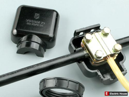

Всё это сделать в герметичной распределительной коробке. Или хорошо заизолировать от попадания влаги.
Типа таких:

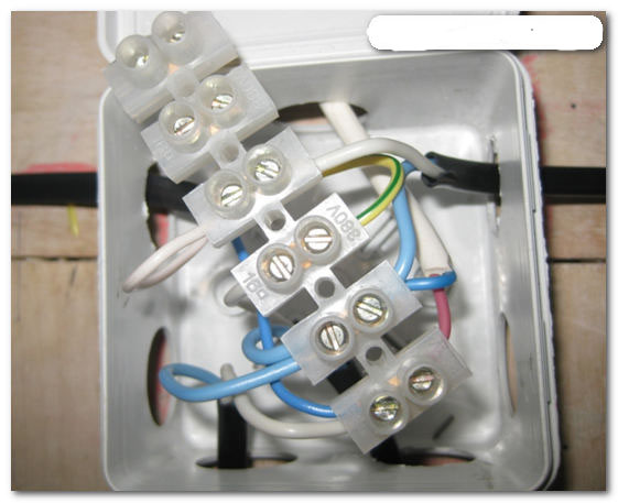

2. Заменить обычную розетку на розетку со степенью защиты IP54
3. Или примерно так, как на рисунке. Там у вас провод сечением 2,5

Anatoliy писал(а):Там у вас провод сечением 2,5
С чего ты взял?
На фото розетка мощная - значит плита электрическая... А это минимум 5-6 кВТ.
Если 2.5 то провод менять надо обязательно, минимум 3х4.
Скорее всего там четвёрка.
