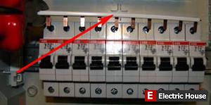

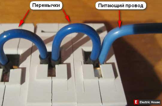

Вот, например, идёт вводной автомат и счётчик. Дальше идёт ряд автоматов, каждый из которых отвечает за определённую часть электрики квартиры. Хочу знать, как правильнее раскидать фазу по этим автоматам: 1. Фаза с счётчика идёт в первый автомат, от него линкуется во второй, от второго в третий и так дальше; 2. Фазу посадить на шину, и уже с шины подключать каждый автомат отдельно.
Мне кажется, что вариант с шиной более правильный, так как в случае с первым вариантом, токи всех автоматов, пойдут, постепенно собираясь, через клеммы первого автомата. Опять-таки, расключая фазу, как и нейтраль и землю, через шину, мы увеличиваем мобильность, при дальнейшей работе в щитке.
Правильно?

Питание квартиры однофазное, поэтому на все автоматы нужно подать питающую фазу.
Для этого используется медная соединительная шина «Гребенка» для автоматов.
Или с помощью провода сделать перемычки и соединить автоматы шлейфом.

elhouse писал(а):Или с помощью провода сделать перемычки и соединить автоматы шлейфом.
Это как раз способ линкования - токи всех автоматов пойдут через клеммы первого.
А про гребёнку я как то и забыл. Спасибо. Правда такой способ мне тоже не особо нравится - если нужно будет проводить какие-то работы в щитке, нужно будет отключать сразу все автоматы.

Ведь параллельно соединены только входы автоматов.
Так все щитки сделаны...
