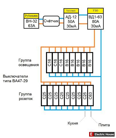

Сообщение VeL » 23 июн 2014, 17:08
Здравствуйте! Недавно в квартире закончился ремонт, сделал электрику в квартире, однако квалификация электриков вызывает сильные сомнения, поскольку щиток и его содержимое устанавливались без каких-либо вопросов о предполагаемом потреблении. Как человек далёкий от электрики, решил обратиться к вам, уважаемые форумчане.
Вопрос следующий: посоветуйте, пожалуйста, какие элементы в приложенной схеме щитка необходимо заменить и на что и где желательно добавить защиту цепей для стабильной работы всех элементов?
Исходные данные: потребление на кухне общее порядка 14кВт (плита ~7200 + духовой шкаф ~3500 + чайник ~2000 + холодильник ~700 + тёплый пол ~500 + вытяжка ~200), розетка на плиту на отдельной линии, остальное питается через розетки на общем выключателе 25А.
З.Ы. в предположении, что заземление везде разведено правильно и сечения проводов соответствуют токам на линии.

Сообщение VeL » 23 июн 2014, 21:19
1. Совет полезный и понятный, спасибо.
2. Какую альтернативу посоветуете? Выкинуть вообще УЗО из схемы? Переставить на отдельную цепь? Заменить на АД?
3. Вероятно заменить на 40А или даже 32А исходя из мощности 7,2кВт?
4. Увы, работы уже закончены, можно заставить что-то переделать согласно каким-то разумным схемам :(

Сообщение sergey_sav » 23 июн 2014, 21:26
2.Альтернатива минимальная - Выкинуть УЗО, а на маркировке дифа добавить букафку "С" перед "50А" и молиться, чтобы не было ложняков...
Альтернатива разумная - Полностью переделать схему щита.
3. 32А или 40А и кабель 3*6
4. Чтобы давать рекомендации, что переделать, надо понимать, что сделано.

Сообщение VeL » 24 июн 2014, 09:25
2. Минимальное вполне осуществимо, разумное в некоторых пределах, полагаю, тоже. Простите, буковку С на дифе забыл упомянуть, она там есть)
Когда увидел эту схему, у меня (при полном отсутствии минимальных знаний по технике таких работ) возникло какое-то чувство неправильности. После этого стал пытаться разобраться в том что сделано и откуда такое чувство. Увы, не смог за две недели как следует разобраться сам, обращаюсь за советом.
3. Понятно, спасибо. Вопрос сечения кабелей приходится решать пока удалённо, поскольку жильё родительское, а я живу в другом городе, но перед тем как возвращаться и вставлять люлей "ремонтникам" хотелось бы самому во всем разобраться и понимать как выглядит правильный щиток ;;1):
4. Мне кажется (из того что видел в других темах но форуме), разделение освещения и розеток на группы всё-таки верное решение. Предполагаю, что кроме ввдного автомата (номинального тока 50А? Но потребление по квартире может вылезти и за 50 в Новый Год, например) группа кухни должна быть тоже как-то защищена (УЗО 63А, dI=30мА?)?
Могу я попросить вкратце рассказать как считаются номиналы автоматов и УЗО исходя из известных потреблений? Или ссылочку где можно почитать об этом? Облазил немало форумов, но практически везде обсуждаются частные случаи.

Сообщение Anatoliy » 24 июн 2014, 12:39
Рекомендую вам посмотреть книгу
Schneider Electric Выпуск 11. Проектирование электроустановок квартир с улучшенной планировкой и коттеджей.
Глава 2. Электротехнические расчеты
2.1. Расчет электрических нагрузок
Обратите внимание на таблицу 2.4 там уже даны коэффициенты, которые будите подставлять в формулу.
Да и так там много чего почерпнете. А прочитав, поймете, что у вас за псевдо электрики делали ремонт...

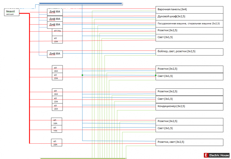

Доброго времени суток!!
Вопрос к профессионалам. Имеет ли право на жизнь данная схема разводки электрики?
Правильно ли я спланировал? Правильно ли подобраны автоматы и ДИФы, а так же кабель?
Если что то не так просьба поправить меня.
Заранее спасибо.

Re: Разводка электрики в квартире
Сообщение elhouse » 09 июл 2014, 23:35
kabzon А из каких соображений вы создали новую тему?
Дубликаты у нас запрещены и вы об этом предупреждены! vw_rtfm
Алиэкспресс по Русски | Канал на Youtube
Нет аватара
kabzon
Заглянувший
Сообщение kabzon » 11 июл 2014, 08:27
Предупреждение-понятно. Но если бы были ответы на вопросы была большая благодарность. Если конечно не сильно затруднит.
Почётный член клуба
Почётный член клуба
Старший энергетик
Старший энергетик
Сообщение electrohoz » 11 июл 2014, 21:14
1.Бойлер желательно на отдельный автомат.
2.Сечение провода и автоматика защиты на кондиционер рассчитывается, относительно его потребляемой мощности.
3.Никогда не смешивайте под один автомат защиты, световую и розеточную группы, это из практики.
