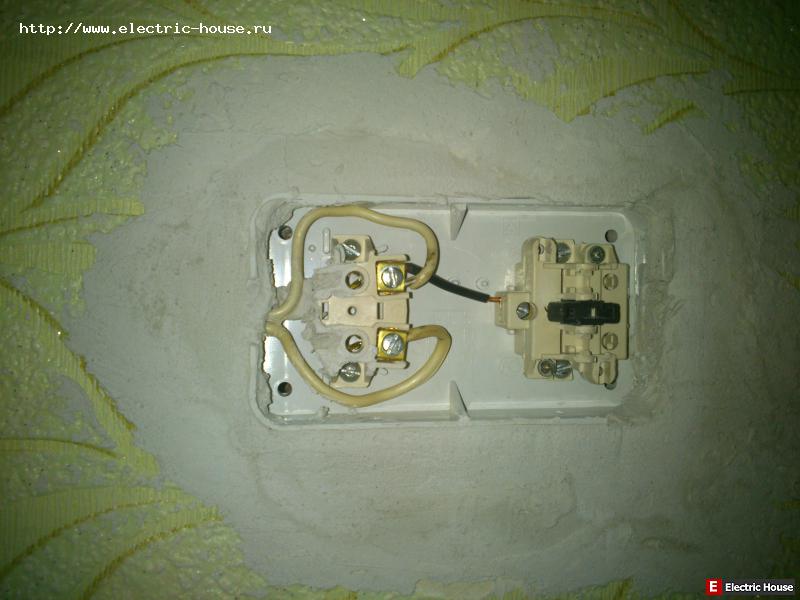

funksion7 писал(а):был один выключатель на свет.
funksion7 писал(а):Подключил, работает только розетка
Это как? Из выключателя сделали розетку?

Нужно ставить розетку и тянуть провода от ближайшей розетки или от щитка на этаже.

Посему не понять. Все бонально просто ноль берется через лампочку. Вот и готовая розетка.

funksion7, надо выяснить какой провод (ноль или фаза) у вас разрывается выключателем и в зависимости от этого докинуть недостающий провод: опять-таки либо ноль либо фазу.

Anatoliy писал(а):ноль берется через лампочку.
Это понятно, я про другое.
Что у людей хватает ума, сделать из выключателя розетку!

Anatoliy писал(а):Но зато ведь работает
Анатолий, вопрос на засыпку, при какой нагрузке лампочке придёт конец???

Anatoliy писал(а):Последовательно подключал 60 и 250 держала
А какие приборы подключал?

Лампочке конец не придет, хоть напрямую соеденить, ведь она подключенна последовательно и работает сама как ограничитель тока, сопротивление. Она может сгореть только от повышенного напряжения. А вот роутеру может быть не очень комфортно работать на пониженном напряжении.
