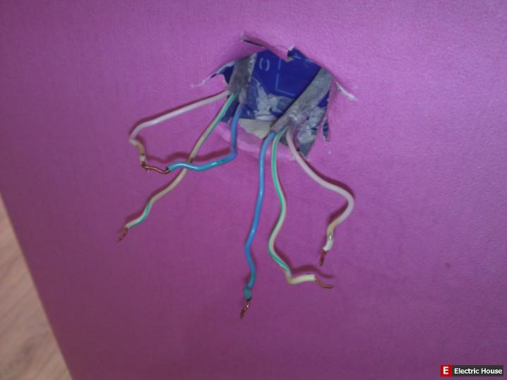

Проходной выключатель на кухне!
Re: Проходной выключатель на кухне!
Vadomer писал(а):идет только один 3-х жильный провод
При правильной разводке так и должно быть....... но на каждый выключатель
L __________ Проходной ___________________ Проходной ____________ L Светильник
N ______________ \______________________/ х__________ РЕ Светильник
РЕ _________х \_______________________________________________N Светильник
Там где крестики просто изолируете и оставляете никуда не подключая.
Нулевой провод делаете соединения спайку и изолируете как в первом подрозетнике проходного так и во втором.
Ну а фазный собираете схему стандартно.
А зачем ноль разрывать.
Может
N ______________х \______________________/ х__________ РЕ Светильник
