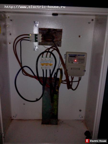

На входе в наш МКД есть электрический шкаф, в него из земли входит кабель. Кабель трёхжильный и все три жилы под напряжением, проверено пробником. В квартиры входит двужильный кабель, обе жилы под напряжением. Во всём доме нет ни одного провода нуля или заземления. Что это за система? Вложение |

yev писал(а) На входе в наш МКД есть электрический шкаф, в него из земли входит кабель. Кабель трёхжильный и все три жилы под напряжением, проверено пробником. В квартиры входит двужильный кабель, обе жилы под напряжением. Во всём доме нет ни одного провода нуля или заземления. Проверять надо тестером! Пробник может показывать наводку... В квартиру входит фаза и нуль. В щит входит три фазы и нуль, как и везде... Но вам могли завести две фазы и нуль, отсюда и три провода. На фото отчётливо видно трёхфазый вводной автомат и три провода. Нуль идёт отдельно... Но детально рассмотреть сложно - плохо видно... |

В квартире я пробовал подключить лампочку с фазы на землю, одинаково горит в полнакала с любой из двух жил на землю. "Землю" сделал сам.
В щит входит кабель из трёх жил. Четвёртой нету. Цитата Пробник может показывать наводку... Дико извиняюсь!Я ничего не знаю о наводках, но даже мне следовало понять, что искать пробником ноль в замкнутой цепи невозможно. |

yev писал(а) Четвёртой нету. Точно есть - ищите... Или должен быть, но "узбекский елехтрик" про него не знал. Лампочку надо подключать между нулём и фазой. Померьте напряжение на двух проводах, что идут в квартиру. |

Лампочка между "нулём" и фазой горит в полный накал.
Между "нулём" и землёй - в полнакала. Между фазой и землёй - в полнакала. Из это я делаю вывод что нуля нету. Нету ни в одной квартире доме, проверено. Кабель входит сквозь бетонный пол перед подъездной дверью, его с хрущёвских времён никто не трогал. Весь кабель на виду и все жилы на виду. Четвёртой жилы нету. Цитата Померьте напряжение на двух проводах, что идут в квартиру. Стабилизатор перед котлом показывает около 220 |

Скорее всего старая система питания: "треугольник" - 220 вольт (ранее такая применялась), и сейчас встречается, только редко

yev писал(а) с хрущёвских времён Опа-на! Интересно, а не с трансформатора ли подается напряжение? В те времена таковое встречалось. Интересно, сколько покажет вольтметр на вводном автомате на 2-х любых клеммах...( ![]() |

Напряжение подаётся с трансформатора.
Померять не возьмусь. Дом на 6 квартир. Калининград, на фундаменте разбомбленного немецкого дома. |

slavapril писал(а) а не с трансформатора ли подается напряжение? Скорее так и есть... |

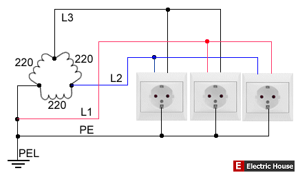

slavapril писал(а) Дом, наверно, небольшой Тогда, возможно, у вас РЕ-проводника может и не быть. Рисунок из темы Чтобы видеть ссылки войдите на конференцию или зарегистрируйтесь. Вложение |

yev писал(а) В квартире я пробовал подключить лампочку с фазы на землю, одинаково горит в полнакала с любой из двух жил на землю. "Землю" сделал сам И зачем там земля. Срочно уберите ее. У вас старая система электроснабжения . Так называемая двухфазная. Когда между фазами 220 В. А вот между землей и фазой будет 110 В. Вот у вас и горит лампочка в пол накала. Так как вы искусственно создали, так называемое первичное замыкание на землю. При котором система электроснабжения сохраняет работоспособность. |
