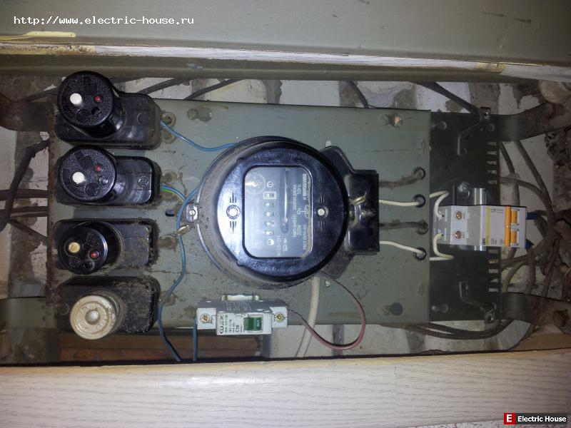

AiLiHong писал(а) Что делать мужики? Для начала сфотографируйте щиток с вашими автоматами и розетки о которых идёт речь. И разместите в данной теме, дальше будем думать! |

Судя по проводам, все подключено к автомату который слева от счетчика. А вышибает тот который под счетчиком.
Добавлено спустя 3 минуты 27 секунд: elhouse писал(а) Отключите всю технику - подключите тестер к нулю в розетке и газовой трубе, водопроводной трубе. Какое напряжение? Должно быть чисто... Подключайте технику по очереди и смотрите тестер... Так, сейчас посудомойка работает. Как закончит сделаю. Еще 49 минут)) Не ожидал такой оперативности, спасибо. Я так понимаю, если индикаторная розетка не светится это ноль? Да? Вложение |

Измерил. Узнал много нового....
Сначала попытался найти ноль. Индикаторная отвертка показала, что светится фаза, и земля. Тестером, измерил напряжение: Газовая труба - ноль - ноль. Водопроводная труба - ноль - ноль. В самой розетке: ноль - фаза - 200v ноль - земля - 200v Пошел к щитку. По проводу отследил. Что автомат который стоит слева от счетчика висит на нуле. Т.е ноль из розетки, идет в автомат, а из него в правую пробку. А вот фаза и земля, обе, идут в третью пробку. Еще мне вещь не понятная. Отключив и третью пробку и автомат, индикаторная отвертка продолжает светиться и на фазе и на земле, хотя тестер показывает ноль вольт. |

Что я и писал выше. Электрик подключил землю розеток на фазу!
Должно быть на ноль, а лучше вообще отключить. В результате фаза на корпусе бытовой техники. Опасно для жизни!!! Отключите третий провод совсем и проверьте. Проблема ушла? Добавлено спустя 16 минут 14 секунд: И ещё, нет ли перемычки на землю в розетках? |

Перекусил землю в щитке и заизолировал.
Вроде проблема ушла. Плита включилась, током не бьет. Как я понимаю и автомат должен быть на фазе, а не на ноле как у меня? Т.е надо переделывать или можно так оставить? Добавлено спустя 3 минуты 11 секунд: elhouse писал(а) И ещё, нет ли перемычки на землю в розетках? В розетках нет. Как я понял он правда перепутал. Очевидно хотел повесить автомат на фазу, а землю и ноль замкнуть на ноль в щитке. А сделал автомат на ноль, а землю и фазу подключил на фазу. И взял ведь деньги за подключение... |

AiLiHong писал(а) Вроде проблема ушла. Плита включилась, током не бьет. Осталось только найти того электрика и набить .... Anatoliy писал(а) О какой вы земле пишите, у вас в квартире двухпроводная проводка. Третьего проводника (заземления) у вас нет. Об этом знают все кроме того электрика... Он прокинул три жилы и третью подключил на фазу. Её в теме и называли землёй, для исключения путаницы... Ведь как-то этот провод надо было обозвать. |
