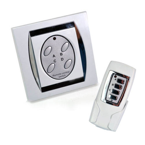

Кнопка "D" включает - выключает все каналы

Калямба писал(а):Возможный вариант - поставить "блок радиоуправления люстрой"...настенный блок снаружи, радиобрелок внутри
Кстати, да...+1 Совсем забыл, хотя сам тут кому-то советовал...Система nooLite вас спасет. Там к одному силовому блоку можно купить и настроить хоть один, хоть два настенных пульта-передатчика. И использовать можно все проложенные ранее провода под обычные выключатели в этом случае

Калямба писал(а):Возможный вариант - поставить "блок радиоуправления люстрой"...настенный блок снаружи, радиобрелок внутри.
Отличный вариант, но пульт в ванной дело гиблое)) ну вот очень уж велик шанс его потерять... или утащить с собой и потом потерять, или утопить))

Saimen писал(а):Отличный вариант, но
Saimen писал(а):Да, уже думал об этом), но тогда будет НО
...а по-моему Вам предложили 2 неплохих варианта. К своему могу добавить:
Saimen писал(а):пульт в ванной дело гиблое)) ну вот очень уж велик шанс его потерять... или утащить с собой и потом потерять, или утопить
1. Купить 2(3-5) пультов на случай утери (кражи, порчи, землятресения и т.д.).
2. Купить 2 комплекта и установить настенные блоки снаружи и внутри - соединить в параллель с обязательным соблюдением L N A B C (пульты использовать или спрятать, чтоб не потерять, утопить).
3. Пульт в ванной закрепить без возможности снятия с кронштейна без отвертки.
