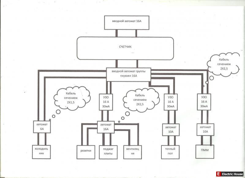

Разводка проводки в кухне хрущевки
С разводкой по комнате и коридору для меня все понятно, а вот с кухней возникли вопросы, проверьте и по критикуйте по суте мою схему.
от счетчика идет отдельный 16А автомат на кухню, далее от него разветвление на четыре отдельных линиий:
1-ая линия через УЗО 16А 30мА, после него автомат на 10А, отдельно подключается посудомоечная машина;
2-ая линия, так же через УЗО 16А 30мА, после него автомат на 10А, отдельно подключаются теплые полы (420W);
3-ая линия, так же через УЗО 16А 30мА, но уже после него автомат на 16А, будут подключены розетки, электро поджиг газовой плиты и двигатель принудительной вентиляции (не вытяжка!) ну и наверное сама вытяжка, а может её и не будет вовсе.
4-ая линия, это отдельная линия на холодильник, через 6А автомат, задумана для удобства, уехал из квартиры, все автоматы выключил, а холодильник остался работать.
Так же не учел в схеме, но подумываю еще установку реле контроля напряжения.
Вся электромонтажка планируется от Legrandа.
1,2,3 - ии линии проводом силовым ВВГ 2х2,5 и 4-ую отдельную на холодильник ВВГ 2х1,5, или все сделаю ВВГ 2х2,5. Проводка у меня в домк двух жильная, "земли" да же под ванной не обнаружил. Длина линий не превышает 6-10 метров.
Буду рад любому конструктиву по моей схемке.

zakat писал(а):Начал делать ремонт в своей квартире.
Как же вы любите всё усложнять!

electrohoz писал(а):Как же вы любите всё усложнять!
а по конкретнее?
Re: Разводка проводки в хрущевке
zakat писал(а):1-ая линия через УЗО 16А 30мА, после него автомат на 10А, отдельно подключается посудомоечная машина;
С начало идёт автомат, затем узо!!!

electrohoz писал(а):С начало идёт автомат, затем узо!!!
так там и идет с начала автомат 16А, потом УЗО 16А 30мА, потом автомат 10А, потом потребитель. Если брать более развернуто, то входной автомат 16А - счетчик - автомат группы 16А - УЗО 16А 30мА - автомат 10А - потребитель
Я включил УЗО исключительно как вспомогательное средство защиты от поражения током, поэтому и взял характеристику в 30мА
zakat писал(а):Так там и идет с начала автомат 16А, потом УЗО 16А 30мА, потом автомат 10А, потом потребитель
Противоречите сами себе...

elhouse писал(а):от счетчика идет отдельный 16А автомат на кухню, далее от него разветвление на четыре отдельных линиий:
elhouse писал(а):Противоречите сами себе...
Вы контекст вырвали
.....от счетчика идет отдельный 16А автомат на кухню, далее от него разветвление на четыре отдельных линиий:
1-ая линия через УЗО 16А 30мА, после него автомат на 10А, отдельно подключается посудомоечная машина; .......
zakat писал(а):1-ая линия через УЗО 16А 30мА, после него автомат на 10А, отдельно подключается посудомоечная машина; .......
Вводной автомат - узо, автомат например плита, затем узо, далее розетки, автомат - узо.

electrohoz писал(а):Вводной автомат - узо, автомат например плита, затем узо, далее розетки, узо - автомат.
не совсем понял, по подробнее и с характеристиками, будьте любезны

elhouse писал(а):Вот тут всё разжёвано в подробностях - Электрика в квартире
Разжовано, да не все, и у каждого, как и у меня есть отдельные, не маловажные нюансы, нужные только в отдельно, узком круге задач.

zakat писал(а):да не все
Всё... И не раз!
Почитайте и вы поймёте, что нагородили лишний огород.

slavapril писал(а):Автомат....узо. Узо...автомат. Я, конечно, тоже люблю, когда каждое устройство исполняет свою конкретную функцию (плеер играет, монитор показывает, но не видеодвойка чтоб). Но в этом случае, что не городить огород, можно поставить дифавтоматы и не путаться. И путаницы меньше, и устройств меньше, и схема меньше, и, возможно, дешевле..
я вот как раз и хочу, тем более есть такая возможность, сделать все по своим функциям. Отдельные линии на каждый "мощный" потребитель через УЗО и индивидуальный автомат. ДИФФ может и выход, но есть возможность поставить УЗО. При том 4-е линии не много, я их и так сократил, объединив розетки с вентиляцией. Удобно когда на каждый прибор стоит свой автомат + защита явно не повредит. А при том все равно отдельные линии тянуть, что на полы, что на посудомойку, что на розетки ...

elhouse писал(а):Всё... И не раз!
Я читал, кое что и подчеркнул для себя от туда, к примеру возможность использования УЗО при двух жилке, а тут всего просил у професионалов схемку проверить, главным вопросом по сечениям кабелей и характеристикам электромонтажных девайсов.

elhouse писал(а):Вот тут можно посмотреть - Меняем проводку в однокомнатной квартире
Ради Бога, извините но это вообще не мой случай, там рассмотрен вопрос о трех жилке, к у меня двух жилка

zakat писал(а): у меня двух жилка
Вот и я про то, что огород...
Даже колхоз!
Две жилы уже давно никто не делает!
Вас ткнули носом как надо делать, а вы за своё...

elhouse писал(а):Вот и я про то, что огород...
Даже колхоз!
Пускай колхоз, нету у нас в доме ни нуля, ни земли, я ж писал, да же под ванной нету? Куда третий провод то кидать? На батарею? Бред! Да и батареи поставил пластиковые, вернее стояки, батарея биметалл. Вот по этому я и нарисовал схемку. У меня вообще ввод в квартиру всего 16А, поэтому и раскидать хочу каждый потребитель на свой автомат. Мой вариант, однозначно двух жилка.

zakat писал(а): нету у нас в доме ни нуля, ни земли
Особый случай...-
