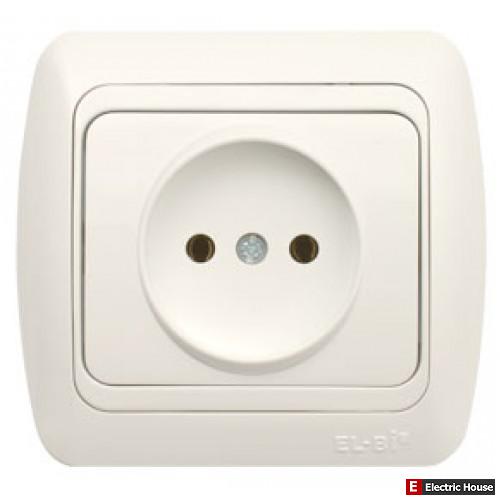

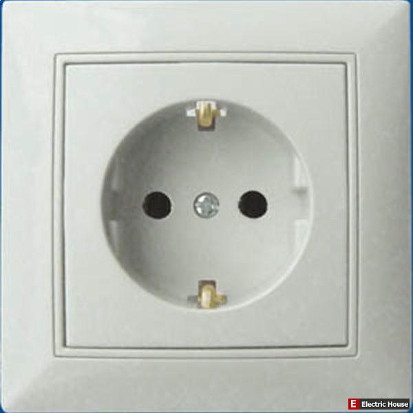

17 янв 2014, 14:56 ![]() |
Re: Кран в ванной бьется током от соседского автомата |
17 янв 2014, 15:49 ![]() |
Естественно.
Добавлено спустя 2 минуты 22 секунды: Sipsikiarch писал(а) а есть ли розетка внутри ванной и есть ли вообще стиральная машинка не видел Скорее всего нет, ибо санузел в хрущевке совмещенный и маленький. Если машинка стоит, то на кухне. |
