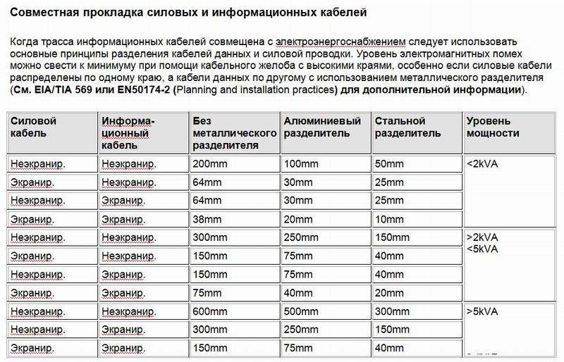

Re: Можно ли проводить ТП в одном коробе с силовым
Это с точки зрения электрики и безопасности.
С точки зрения взаимного влияния, особенно силовых линий на сигнальные, предпочнительным является удаление слаботочки от силовых линий на расстояние, зависящее от экранировки, наличия перегородок, мощности в силовой линии...
