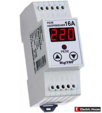

У меня такая проблема: в подъездном шитке стоят 2 автомата по 16А, которые разделяют квартиру на 2 контура. Один контур - это вся квартира(освещение, розетки и т.д.), вторая - это бойлер.
После однополосного автомата стоит новая проводка и двух полюсный автомат на 16А (фаза и ноль), потом реле напряжения и УЗО.
Проблема в том, что на реле напряжения показывает всегда напряжение 230-250.
Во всех розетках у меня напряжение 210-230. Из-за чего такая разница напряжения, если питающая линия одна? Из-за новой проводки или, может, плохой контакт на нулевой шине ?

В розетках напряжение замерял
Просто хочу понять, откуда такая разность напряжения, если главная линия фазы одна на всю квартиру.

Praice писал(а):хочу понять, откуда такая разность напряжения, если главная линия фазы одна
Как вариант, отрегулировать Vp-16.
1)отключить прибор
2) нажать обе кнопки и подать напряжение на прибор
3) воззреть три точки на табло и измерить в это время напряжение на его выводах нормальным вольтметром (тестером)
4) выставить стрелками текущее верное измеренное напряжение
5) снова отключить и включить прибор
