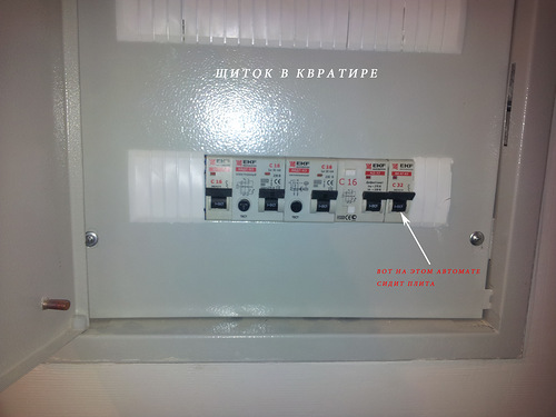

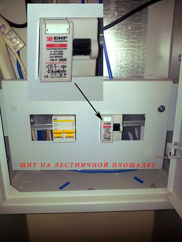

Вообщем ситуация следующая. В квартире два щитка, один щиток с счетчиком на лестничной площадке там счетчик и три автомата, два желтых(для чего они не понятно) и один отдельный черный.
А в квартире щиток с многими автомат и УЗО.
Вообщем разводка разделена по группам, свет, розетки и отдельно электрическая плита. Вот как-раз в розетке электрической плиты и кроется вся загадка. Хотел перенести розетку на другую стенку, соответственно выключаю автомат мерю индикатором фазы нет.
Беру кусачки откусываю провод, вырубается вся квартира, при этом ни каких ба-бах, искр нет никаких. Бегу к щитку в квартире все включено кроме плиты, (его я сам выключал), бегу к щитку в подъезде тот самый черный автомат однополюсный отключен, зажмурив глаза включаю его, о чудо все работает.
Объясните пожалуйста дилетанту в чем может быть проблема или причина?

А фото, этого чёрного автомата можно?
А за одно и всего щитка.

Re: Срабатывает УЗО
Жёлтенкий автомат у вас вводной, а чёрненький это узо.
Когда вы обрезали кабель, вы невольно землю с нулём закоротили, вот его и выбило!

Добавлено спустя 1 минуту 32 секунды:
electrohoz писал(а):Жёлтенкий автомат у вас вводной, а чёрненький это узо.
так я прежде чем откусывать кабель отключил автомат в квартирном щитке. Если фазы нет, то УЗО все равно отключает чтоль?
- electrohoz
Re: Срабатывает УЗО
omar18 писал(а):так я прежде чем откусывать кабель отключил автомат в квартирном щитке. Если фазы нет, то УЗО все равно отключает чтоль?
Да, говоря проще, узо посчитало что, идёт утечка на землю и сработало.
