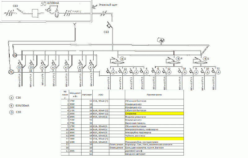

Добрый день!
Уважаемые опытные форумчане, прошу Вас покритиковать 1-фазную схему электрооборудования двухкомнатной квартиры (новостойка). Заранее спасибо! |

1. слишком много узо, но это дело вкуса.
2. узо включают последовательно с автоматом, ток отключения которого не выше номинального тока узо 3. на с\у поставил бы узо 16А\10мА |

УЗО много не бывает...
А вот номиналы стоит пересмотреть. Все УЗО 40/0,03, а последнее 63/0,03. ЗЫ. Схемку стоит привести к удобочитаемому виду, чтобы не разбирать, куда и какую линию отправили... Также надо указать полюсность автоматов, а то судя по картинке у Вас прямое нарушение в самом начале: в проводнике РЕ не должно быть коммутационных аппаратов. |

Доброе утро!
1) Проводник РЕ-идет от копуса щитка на площадке. 2) Квартирный щиток начинается с автомата С50 - который стоит уже в кваритире, в щитке на площадке (вчера посмотрел ещё раз - как на схеме С63, а потом УЗО 50А/100мА (на схеме по ошибке указал УЗО 63А/100мА). 2) Все УЗО, которые обозначены на схеме буквой Б - 25А/30мА, а крайнее на схеме (справа) - 40А/30мА. 3) Насчет УЗО для ванной согласен - поменяю на 16А/10мА Прошу прощения, но схему пока поправить не могу - не доехал до работы. Спасибо! |

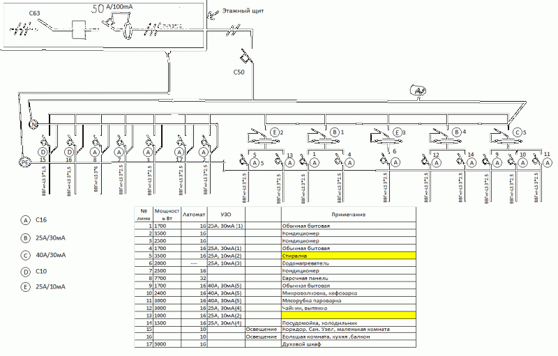

Внес необходимые изменения, обозначил этажный щиток и поменял узо на ванную и бойлер - поставил 25А/10мА. Теперь похоже на правду или стоит внести ещё какие-нибудь изменения (дополнения)?
заранее спасибо! |

Вот не пойму зачем на потребители которые работают кратковременно тянуть отдельные линии? Я про групы "чайник. вытяжка" "микроволновка мясорубка". На кухню для розеток "мелочевки" полностью хватает одной, от силы двух линий. Жирно это всё.

Про номиналы УЗО уже сказано ранее. Не хотите прислушаться... как хотите.

sergey_sav писал(а) Про номиналы УЗО уже сказано ранее. Не хотите прислушаться... как хотите. Подскажите пожалуйста, что не так с номиналами УЗО? Я просто не совсем понял? ![]() |

Если после УЗО установлено несколько автоматов, то номинальный ток УЗО должен быть не менее (лучше, если более) суммы номиналов автоматов, или же не менее номинала вышестоящего автомата.
А посему, пересмотрите все номиналы УЗО. По этой же причине установка после АВ 63А УЗО с номинальным током 50А недопустима. |

Пересмотрите номиналы УЗО
Они должны превышать номинал автоматов на одну или две ступени по току |

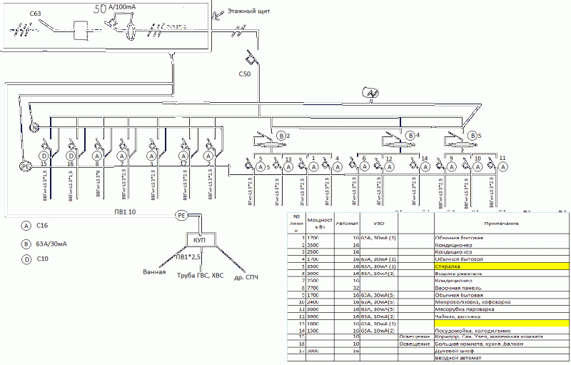

sergey_sav писал(а) SAST писал (а): единственное, что меня теперь смущает - это номинал Узо в этажном щитке 50А ??? Если это единственное, что смущает, то меняйте автомат в квартире на 50А. Если это сильно занижает выделенную на квартиру мощность (можно свериться с проектом на новостройку), то меняйте вводное УЗО на 63/0,1 S. Думаю, что с учетом того, что по проекту на квартиру выделяется 10кВт, можно действительно заменить вводной атомат в квартире на 50А. Скажите в остальном всё нормально? Спасибо! Добавлено спустя 1 час 32 минуты 21 секунду: Добавил КУП |
