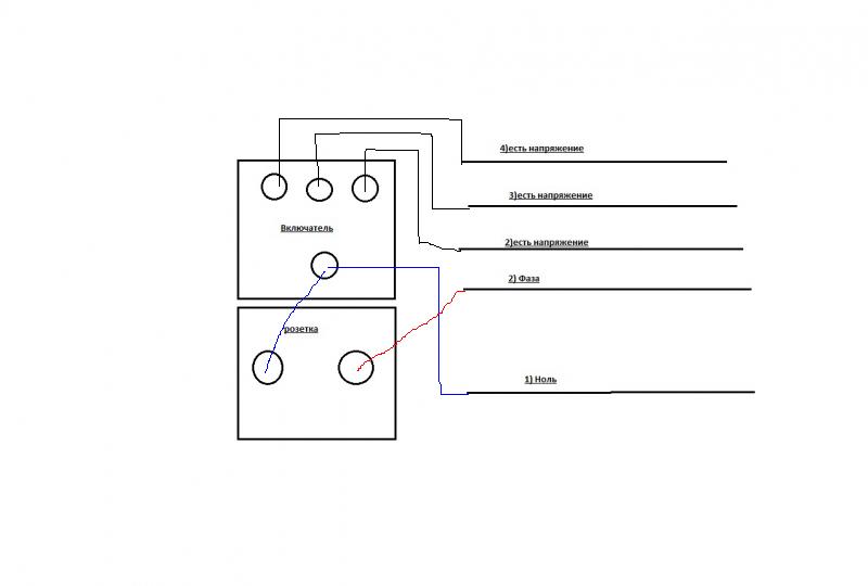

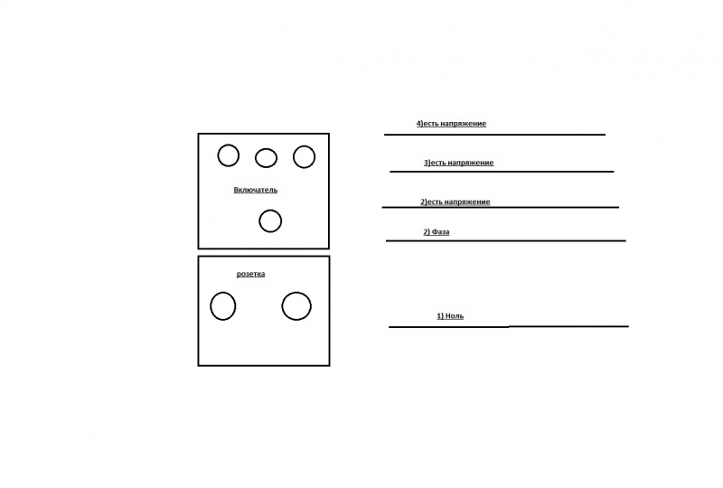

3-х клавишный включатель и розетка.
Re: 3-х клавишный включатель и розетка.
vellian1982 / Автор темы
- Новенький
- Новенький
vellian1982 писал(а):просто это чудо в другом подьезде)
просто везет вам , извините за не точность.
- Новенький
vellian1982 писал(а):Выключатель и розетка соединяются только одной общей перемычкой НОЛЕМ
Да.
- Новенький
Добавлено спустя 14 минут 50 секунд:
Все!!!!!!! Заработало...Огромное спасибо за ценные рекомендации, советы и наглядные картинки... Да был разрыв на ноле. еще раз огромная благодарность!!!!!
