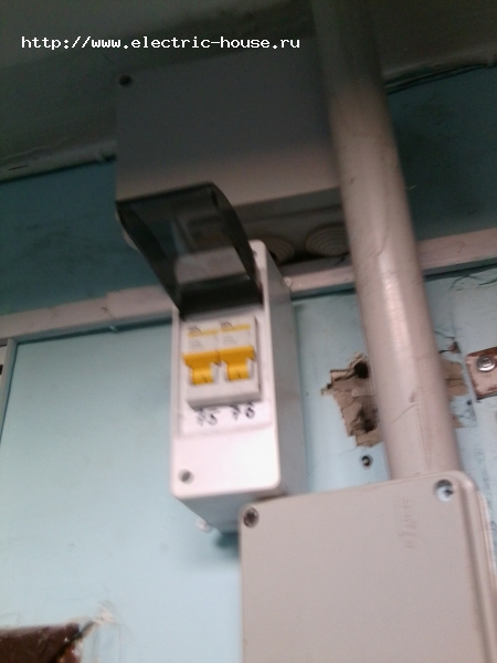

История такая:
Были у нас в подъезде такие распределительные щиты на площадках
Недостатки, понятные обывателю: шатко закреплены, незаперты.
Всё что требовалось от нашей управляющей компании - закрепить и запереть. Что там внутри - это не обсуждалось. Работы на два часа и 200 рублей материалом максимум. Электрику это было многократно сказано.
Нет, им приспичило срывать старые жестянки, долбать стены и выдирать гнилую проводку из под штукатурки, где она гнилая уже шестьдесят лет никого не тревожила. И ладно бы нормально сделали!
Сделали вот так:
Теперь у нас на площадке в пределах вытянутой руки электропроводка в пластмассовых гофрированных трубочках.
Можно ли и как с этим бороться?
а если корпус не заземлен/занулен? (с боку щита кабель в гофре заведен без сальников..., возможен контакт с корпусом)
.запомнил) вызывайте тех надзор, он оштрафует управляющую компанию и выпишет предписание.
