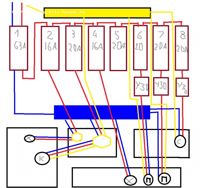

Решил поменять проводку в квартире, дом 606-серии,бетон.Набросал такую вот схему. Старую проводку трогать не буду, просто перекину питание на квартирный щиток. Провода идут по потолку, затем разделяются в распред.коробках и в гофре утапливаются в стены до нужного места. Соединять в коробках планирую с помощью клеммников Wago. Питание на квартиру 3*6 ,на варочную поверхность и стиральную машину 3*4 ,на розетки 3*2,5 ,на освещение 3*1,5 ,провод медный NYM. Имеет ли смысл кинуть на освещение провод 3*2.5,что бы не покупать две бухты по 100метров 3*2,5 и 3*1,5 ,слишком много останется провода. Какие посоветуете купить автоматы и УЗО. Нужно что-нибудь поменять в схеме?

Автоматы и УЗО подбирайте по мощности либо по допустимому току для ваших сечений проводов!
Re: Меняем проводку в однокомнатной квартире
ser-ozerov писал(а):Нужно что-нибудь поменять в схеме?
Может и нужно...
Если бы схему увидели, тогда точнее можно сказать.
Пока вижу непонятку только с кабелем на варочную и стиралку. Для электроплиты (если варочную принять за таковую) "малавата будит" ©... и требуется 3*6. Для стиралки многовато и будет достаточно 3*2,5.
На свет не возбраняется 3*2,5, но из экономических соображений и удобства расключения выключателей и светильников, несколько неудобно...

1-входной автомат на 63А
2-освещение:комната,ванная,туалет,прихожая автомат 16А
3-розетки:прихожая,комната. кондиционер автомат 20А
4-освещение кухня автомат 16А
5-розетки кухня, холодильник автомат 20А
6-варочная панель автомат 20А
7-теплый пол автомат 20А
8-стиральная машина и душевая кабинка, через распред.коробку автомат 20А
желтая шина земля
синяя шина ноль
2. 10А, а то и 6А
3. 16А
4. см. п.2
5. см. п.3
6. не мало будет для варочной?
7. это на всю площадь квартиры тёплый пол?
8. см. п.3
Не заметил на розеточных группах ни одного УЗО, особенно в ванной...

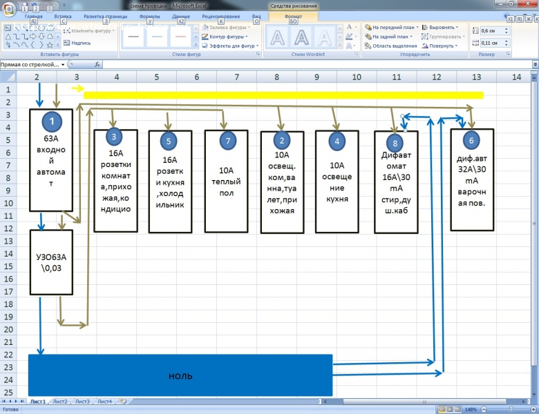

ser-ozerov писал(а):теплый пол только на кухне и то небольшой.
Тогда достаточно АВ С10А и кабеля 3*1,5.
надо как-то все уложить в 12 местный щиток. что можно добавить и что удалить?
Можно группы 3, 5, 7, 8 посадить под одно УЗО 63/0,03
Можно вынести группу 8 под отдельный дифавтомат С16/0,03
какой автомат для варочной?
- ser-ozerov / Автор темы

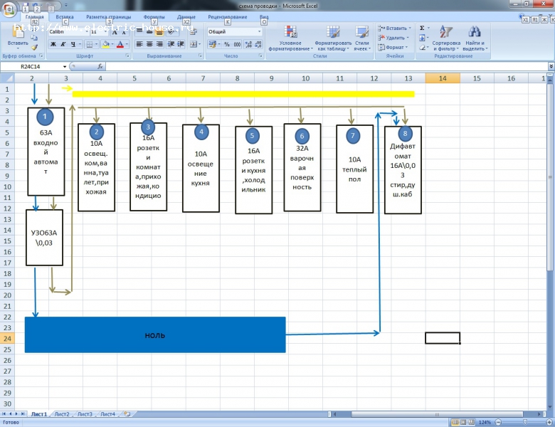

УЗО 63/0,03 ставится под входной автомат, а как выглядит схематически подключение к нему групп 3,5,7

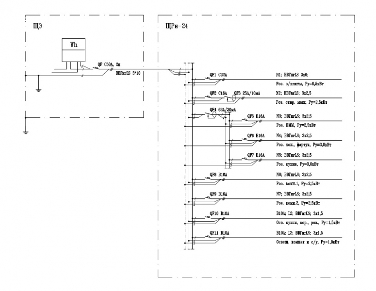

Про подключение УЗО на несколько групп смотрите пример.
Добавлено спустя 19 минут 50 секунд:
на варочной все 4 конфорки думаю не придется использовать.
дифавтомат дорогой ...
ser-ozerov писал(а): как теперь, нормально, можно собирать?
Дифавтомат надо запитывать до УЗО 63А, а не после.
Нормально ли? Скорее нет, чем да. Вроде не предлагалось под общее УЗО ещё и свет заталкивать.

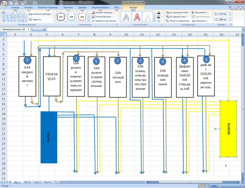

Рекомендую: рисуйте схемы со всеми проводниками и с нулями и с землями(и отходящими и приходящими и внутреннюю прокладку), именно так, как будете потом прокладывать. Тогда избежите ошибок, возможно.
