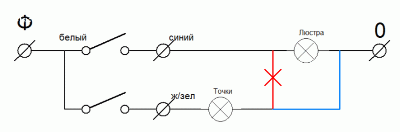

! Помогите разобраться что не так подключено. Значит имеем комнату, ранее в ней была одна люстра, в связи с ремонтом решили заложить вторую группу (под точечные светильники). При монтаже потолка отсутствовал двойной выключатель... поэтому возможности проверить не было сразу. Приобрел выключатель, в коробке выключателя три провода, один фаза (белый), к люстре (синий), к точкам (желто зеленый вроде) все это собрал на выключатель.... и вот собственно сама проблема отдельно точки можно зажечь, при включении второй клавиши (люстра) точки гаснут.... пробовал и без выключателя между проводами, отдельно люстра горит... отдельно точки горят, кидаю оба провода синий и желтый ---- люстра горит точки нет!!! И еще может в этом и вся подсказка... при отключении люстры, (провода в воздухе) не горят и точки!!! Люстра-- галогенки (через преобразователи я так понимаю 12в 50гц), точки светодиоды (так как потолок натяжной). Есть какие идеи???-

и еще... коммутацию производил не сам... электрик со стороны... точно знаю что подключались на в распаячной коробке... где то в проводах над выключателем.... я так понял что коробку найти не смогли и врезались там где проще... вчера приходил он голову почесал и сказал ночь подумаю... в чем дело.... вот что можно было сделать не так???

Vovka писал(а):вот что можно было сделать не так???
Сделано было вернее всего так - провод от точек показан красным (крест) подключен не туда, надо как показан синим
