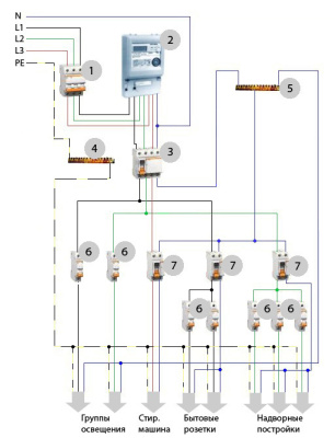

Все потребители 220 В.
Схема, выложенная Вами выше, тоже ведь на 220В ?

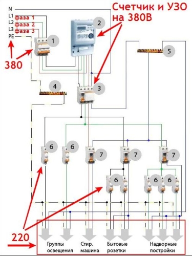

sergey_12 писал(а):Схема, выложенная Вами выше, тоже ведь на 220В ?
Она на 380В (L1,L2,L3), но потребители - на 220В. У Вас уже установлен счетчик?
