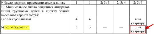

Количество групп для квартиры
1-й вариант: 2 группы смешанного питания + 1 группа для стиральной машины. 2-й вариант: 1 группа для газового котла и электромагнитного клапана , 1 группа розеточная сеть + 1 группа освещение квартиры. Могу ли я будучи владельцем 1-но или 2-х комнатной квартиры предъявить претензии к кому-либо за то, что в квартире только 2 группы (1гр. - кухня (розетки+освещение), 2гр. - остальная часть кв.)
Re: Количество групп для квартиры
Но можно переделать по своему усмотрению.
- Anatoliy
- Почётный Гуру клуба
А если щиток стоит в квартире , тогда все на усмотрение проектировщика, и ТЗ (технического задания)
