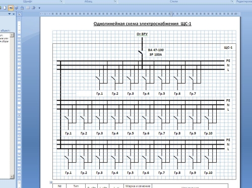

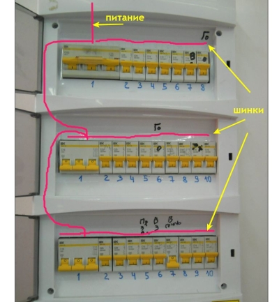

Однолинейная схема ЩС. Ошибки?
1) Есть групповые автоматы как однополюсные так и трехполюсные. А как они на схеме должны быть нарисованы? Можно ли нарисовать их одинаково как на схеме?
2) Правильно ли я указал перемычки между шинками рядов с автоматами?
3) Нумерацию групп можно не продолжать, а начинать по новой для каждого ряда?

Дык, где ж она однолинейная? Однолинейная только от ВРУ....а далее скорее, у вас 3-х линейная....И при чем тут простое перечисление групп? Должны быть конкретные потребители...Или такое перечисление чисто для форума?Все тематические вопросы и ответы на них, только на форуме! В личку по электрике не отвечаю.

116rus писал(а):
Необходимо нарисовать однолинейную схему ШР.
Как бы в качестве примера оформления....

Re: Однолинейная схема ЩС. Ошибки?
Внизу нарисовал таблицу. Много наименований потребителей к некоторым автоматам...на схеме просто не поместятся((. Может вместо групп цифры поставить?
