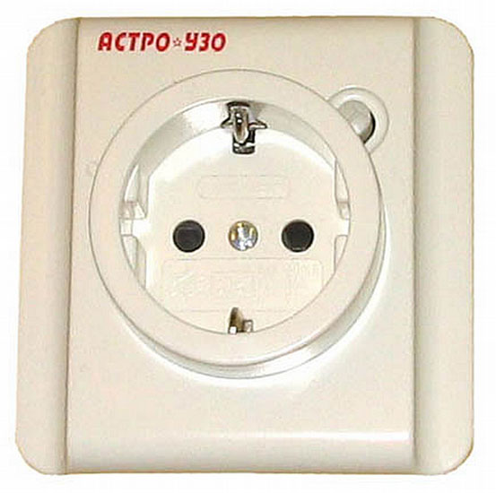

KoZ писал(а):Я тут еще вспомнил об УЗО.
Поставьте розетку с встроенным УЗО.Только эта линия все равно должна быть под защитой автомата.

PS. А можно в моей ситуации поставить накладную розетку (также на дюбелях через пластик в бетон)? Она же все равно будет под столом. Единственное, что мне самому не нравится в подстольном размещении розеток - их невозможно придерживать вытаскивая вилку...
Re: Забытая розетка в отремонтированной кухне
KoZ писал(а):без заземления такая розетка будет эффективна
тогда вам просто необходимо эту розетку поставить.
