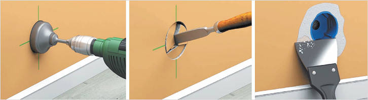

Затем, по имеющейся разметке нужно проделать перфоратором в стене небольшие бороздки (так называемые «штробы»), в которые в дальнейшем будут укладываться эти подводящие провода.
Отверстие под сам выключатель или розетки (точнее – под монтажную коробку, в которую они устанавливаются) пробивается (вырезается) в стене при помощи перфоратора, оснащённой специальной насадкой в форме «коронки».

• В подготовленном ранее отверстии при помощи гипсового раствора крепится пластмассовая монтажная коробка; причём перед установкой с неё удаляются заглушки с отверстий под провода.

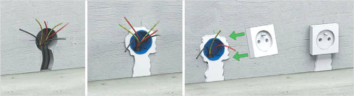

• Перед установкой выключателя монтажные провода выводятся наружу, после чего можно будет крепить изделие.
• Затем при помощи имеющихся на корпусе выключателя усиков, которые при ввёртывании в них болтов разводятся в стороны, изделие надёжно фиксируется в пластмассовой коробке.
• После этого можно подключить концы проводки к соединительным клеммам выключателя или розетки.
В заключении остаётся лишь установить на корпус декоративную крышку.

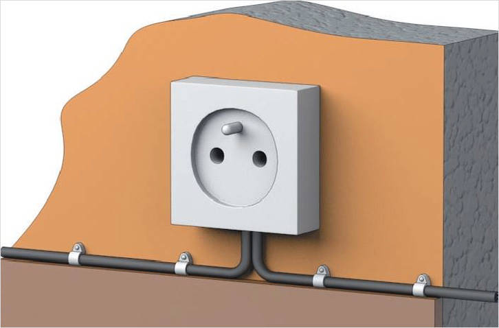

Открытый монтаж выключателя (розетки)
В случае открытой проводки выключатели и розетки монтируются, как правило, на специальных подрозетниках или же прямо на стене. Крепление изделия осуществляется обычным способом – при помощи дюбелей и саморезов.
Перед установкой розетки или выключателя открытого типа, необходимо подвести коммутируемые провода таким образом, чтобы их концы располагались поблизости от контактных клемм последнего. После его закрепления, оформленные должным образом концы проводов, подсоединяются к клеммам.
