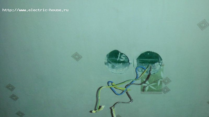

Побывал электрик и сделал вот так (см. фото)
Возможно ли как-то эти две розетки запитать от этого провода параллельно? И как это организовать?
Нагрузка: духовой электрический шкаф и электроподжиг для газовой плиты.
Спасибо!

goodcynic писал(а):возможно ли как-то эти две розетки запитать от этого провода параллельно
В принципе возможно если сечение позволяет.
Мощность шкафа не озвучите и сечение провода.
Между " банками" или подрозетниками, кому как нравится их называть, отверстие есть.
Берете одинаковое сечение провода с тем что из стены и соединяете в розетки шлейфом.
Хотя я не сторонник таких соединений.

в характеристиках шкафа написано " мощность подключения 3.30 кВт ". сечение - полтора.
Re: Две розетки на один провод
goodcynic писал(а):дырки
Все посмеялись и забыли.Сечение 1,5 и мощность 3,3 кВт только ,только подходит .Так что если вы подключите в одну розетку духовой шкаф а в другую нагрузку в виде чайника , то провод будет скорей всего перегружен.Хотя вы пишите что

116rus писал(а):Установите двойную розетку в один из подрозетников
Погорячились наверное. Слабоваты такие розетки для подключения электродуховок.

lyuto писал(а):Погорячились наверное. Слабоваты такие розетки для подключения электродуховок.
миш писал(а):Сечение 1,5 и мощность 3,3 кВт только ,только подходит .
nikola писал(а):Линию на духовой шкаф защитить автоматом 16-20А (в зависимости от предполагаемой нагрузки)

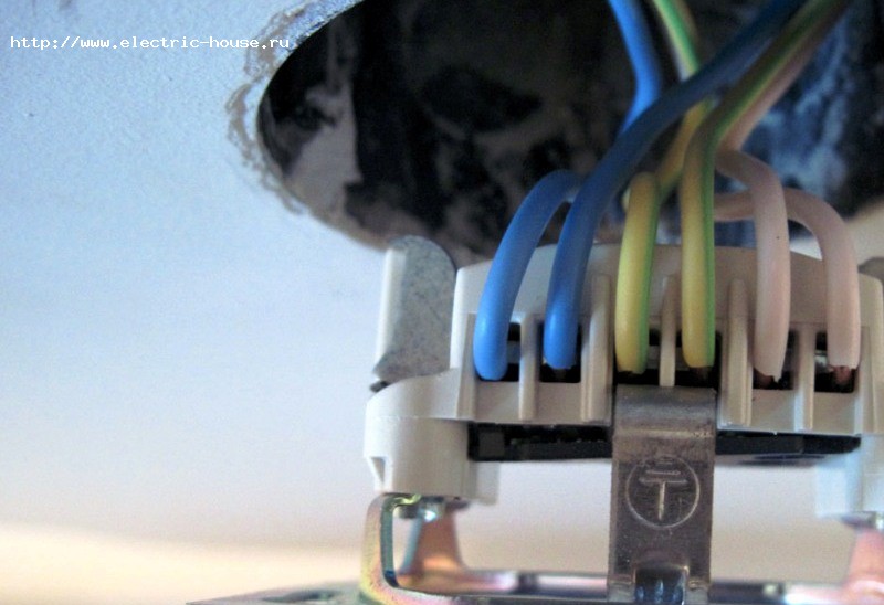

avmal писал(а):А куда ещё прикажете втыкать вилку на шнуре духовки, как не в бытовую розетку с ЗК 16А?
Сдвоенные розетки на 16А не встречал пока, чаще 10А. Если видели дайте марку.

avmal писал(а): коробки торчит кабель 3х2,5 для подключения к розетке 16А. Куда же больше
goodcynic писал(а):сечение - полтора.
Я на глаз определить не могу по фото.

lyuto писал(а):Автор поста исчез. Проблему наверное решил.
Не, я здесь еще.
Пока руки не дошли, но думаю через этот шлейф сделать.
