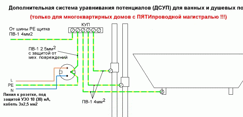

Aleey1986 писал(а) Приварить болт к стояку, и заземлить его (стояк) от розетки (3х провода в розетке от электроплиты, через нее же подключена стиральная машинка). Aleey1986 писал(а) вообще так можно заземлять? Если я правильно вас понял, то нет. Aleey1986 писал(а) про коррозию сантехник прав? Может такое быть разрешите доложить. Aleey1986 писал(а) стояки, насколько я понял, надо в принципе заземлить... И ванну. (вернее сделать какое-то СУП). Да, ванна и стояк у вас заземлен, но не полностью. Марку теплого пола и датчика не озвучите.можно попробовать поменять местами провода фазный с нулевым. Вложение |

Мое личное мнение - для влажных помещений, в стяжку лучше укладывать ТП где нагревательный элемент кабель в трехслойной изоляции с защитным экраном. А ИК пленку лучше для сухих помещений под ламинат, линолеум,ковролин. А пока попробуйте, как говорил МИШ, поменять местами фазу и ноль на ТП. Если перестанет "щипать", возможно ток утечки происходит только в одном месте, с одного проводника. Тогда можно будет сделать выводы. Но если "щипать" будет по прежнему, то все намного хуже и повреждение изоляции может быть и не одно. Еще когда выкл и вкл ТП померяйте напряжение между нулем и стояком, третьим защитным проводником (если есть) и стояком, между третьим и нулем, между фазой и нулем, между фазой и стояком. Еще можно попробовать рискнуть померить напряжение, когда вас "щиплет," тестером между вами и стояком. При этом в том месте, где напряжение будет больше и где вы стоите, возможно и есть место замыкание под ногами. Но это всего лишь теоретически, не проверенно. По хорошему надо все переделать по нормальному. Заменить проводку (если нужно), поставить УЗО и тогда соеденить все металлические части в ванной между собой, но не с нулем и не защитным проводником, потому что это сделать может только специалист при детальном обследовании системы заземления дома. |
